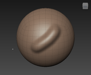

Der Pinselstrich verschiebt die betreffenden Scheitelpunkte auf dem Modell leicht nach außen und erstellt so eine Kante.

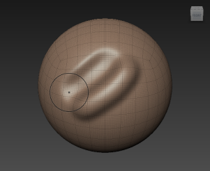

Dieses Mal verschieben sich die betreffenden Scheitelpunkte relativ zum Polygonnetz nach innen und erzeugen eine Mulde.

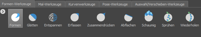

Werkzeugeigenschaft |
Tastaturbefehl |
Aktion/Ergebnisse |
| Größe | B + Ziehen | Ein Kreis um den Cursor ändert je nach der Richtung, in die Sie ziehen, seine Größe und zeigt den Einflussbereich des Werkzeugs an. |
| Stärke | M + Ziehen | Eine vertikale Linie oberhalb des Cursors ändert je nach der Richtung, in die Sie ziehen, ihre Länge und zeigt die Veränderung der Werkzeugstärke an. |
