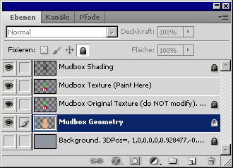

In Photoshop enthält das Fenster Layer (Tastaturbefehl: F7) fünf aus Mudbox exportierte Layer (Reihenfolge von unten nach oben):
Erweitern Sie hier, um weitere Informationen zu den einzelnen aus Mudbox exportierten Layern zu erhalten.
Enthält ein Bild des Hintergrunds der 3D-Ansicht und Kamerainformationen. Die numerische Zeichenfolge nach dem Layernamen enthält Informationen zur Kameraposition, die notwendig sind, um die 3D-Ansicht beim Rückimport der .psd-Datei nach dem Bearbeiten in Photoshop wieder in ihre exakte Position zu bringen.
Eine Bearbeitung der numerischen Zeichenfolge nach dem Layernamen oder des Bilds auf dem Hintergrund-Layer verhindert die richtige Ausrichtung der Textur beim Rückimport der .psd-Datei in Mudbox. Ändern Sie zwischen Export und Rückimport der .psd-Datei nicht die Größe der 3D-Ansicht in Mudbox.
Enthält eine Bildschirmabbildung des Modells entsprechend der Anzeige in der 3D-Ansicht. Es zeigt eine nicht schattierte (flach schattierte) Vorschau des Modells mit dem zugewiesenen Schattierungsmaterial an. Mudbox verwendet diesen Layer für die exakte Zusammenstellung der Bemalungsbearbeitungen beim Rückimport der Datei.
Enthält eine Kopie der ursprünglichen Farb-Layer, wie sie von der Kamera bei der Aufnahme des Bildschirms angezeigt wurden. Mudbox verwendet diese Layer für den Vergleich zwischen den ursprünglichen Farb-Layern und Ihren Änderungen am Mudbox-Textur-Layer.
Hier tragen Sie Farbe auf oder bearbeiten sie. Der Auftrag erfolgt auf dem Modell nach dem Speichern der .psd-Datei und dem Rückimport in Mudbox.
Ändern Sie diesen Layernamen nicht. Durch das Umbenennen dieses Layers kann die Datei nicht zurück in Mudbox importiert werden.
Enthält eine Bildschirmaufzeichnung der 3D-Schattierung Ihres Modells entsprechend der Anzeige in der 3D-Ansicht. Mudbox verwendet diesen Layer für die exakte Zusammenstellung der Farbbearbeitungen beim Rückimport der Datei. Es kann nützlich sein, diesen Layer als Referenz für die Farbbearbeitungen in Photoshop eingeblendet zu lassen.
Wenn Sie in der Datei andere Farb-Layer erstellen, führen Sie sie im Layer Mudbox Texture zusammen, bevor Sie die Datei speichern und zur Bearbeitung in Mudbox zurückkehren.
Mudbox projiziert die Farbe auf den ausgewählten Layer. Sie können einen vom Original-Layer abweichenden Layer auswählen, wenn Sie die Photoshop-Änderungen auf einen anderen Layer anwenden möchten.
