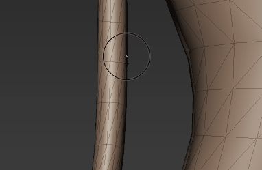

Anmerkung: Der für das derzeitige Formen-Werkzeug eingestellte Falloff-Typ wirkt sich auch auf das Verhalten der Tessellation aus.

Vom Mittelpunkt zeichnen
