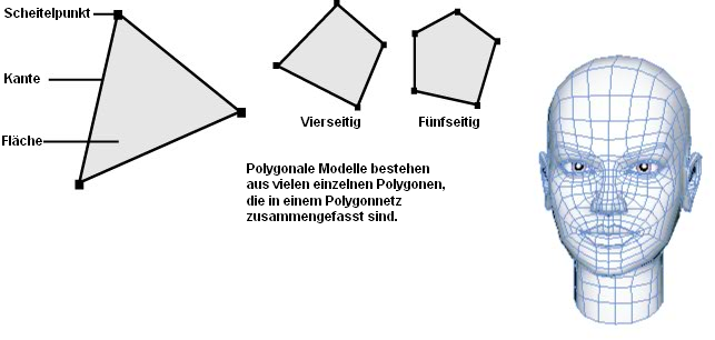

Polygone bestehen aus Figuren mit geraden Seiten (3 oder mehr Seiten), die durch dreidimensionale Punkte (Scheitelpunkte) und die geraden Linien, die sie verbinden (Kanten), definiert werden. Der dazwischen liegende Bereich des Polygons wird als Fläche bezeichnet. Scheitelpunkte, Kanten und Flächen sind die Grundkomponenten von Polygonen.
Viele miteinander verbundene Flächen ergeben ein Netz von Flächen, das Polygonnetz (auch bezeichnet als Polyeder, polygonales Objekt oder polygonales Modell). Polygonnetze können in zahlreichen 3D-Softwareanwendungen (3ds Max, Maya, StudioTools usw.) erstellt und dann für die Verwendung in Mudbox exportiert werden.

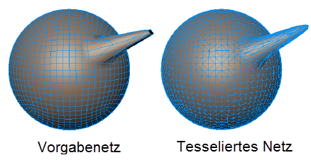

Die dynamische Tessellation berücksichtigt den Falloff-Typ des aktuell aktivierten Formen-Werkzeugs, sodass sie die gleiche Auswirkung auf die Netzfläche hat wie das ausgewählte Formen-Werkzeug: Flächen innerhalb des Falloff-Bereichs werden tesseliert, Flächen außerhalb hingegen nicht. Beschreibungen der verschiedenen Einstellungen finden Sie unter Falloff-Typ.
Wenn die dynamische Tessellation bei Ihrem Modell Spitzen erzeugt, nutzen Sie das Glätten-Werkzeug mit einem hohen Wert für Grenzwert reduzieren in den Tessellation-Einstellungen, um die Spitze auf den Grundwert zu reduzieren. Sie können auch das Volumen des Netzes mit dem Werkzeug Wölben erhöhen. Netzspitzen treten häufig dann auf, wenn Sie das Erfassen-Werkzeug mit aktivierter Tessellation verwenden, vor allem, wenn die Option Pfad folgen aktiviert ist.

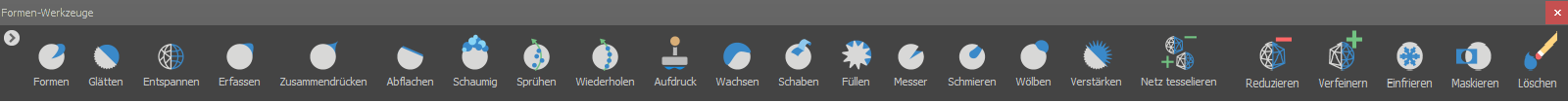

Polygonale Modelle formen Sie mithilfe von Werkzeugen aus der Palette Formen-Werkzeuge.
Wenn Sie mit einem Formen-Werkzeug über einen Bereich des Modells streichen, verschieben sich die Scheitelpunkte in diesem Bereich und verändern die 3D-Form. Wenn Scheitelpunkte verschoben werden, verschieben sich auch die zugehörigen polygonalen Flächen. Da die polygonalen Flächen Licht, Farbe und Schattierungen zurück zu Ihrem Auge reflektieren, ändert sich dadurch auch das Erscheinungsbild des 3D-Objekts.
