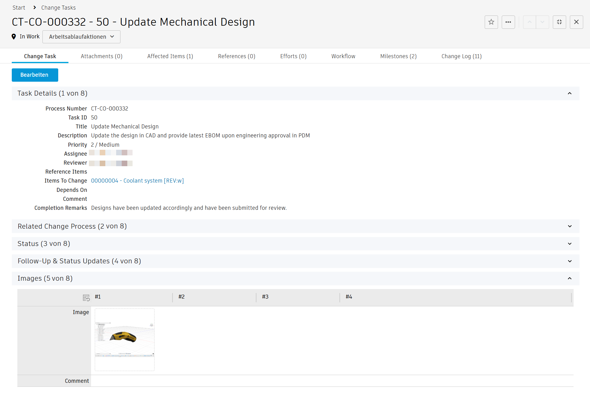

Sie können zusätzliche Details zum Abschluss einer Aufgabe (z. B. Dokumentergebnisse, Aktivitäten und die Gesamtlösung) im Feld Abschlussbemerkungen angeben. Fügen Sie außerdem alle relevanten Bilder und Kommentare zum Abschnitt Bilder hinzu.
Aufgabenabschluss
Beim Abschließen einer Aufgabe können Sie unterstützende Dokumentation zur Registerkarte Anhänge hinzufügen. Wenn eine nachfolgende Aufgabe von der aktuellen Aufgabe abhängt, fügt das System diese Anhänge zum Abschnitt Zugehörige Anhänge der nächsten Aufgabe hinzu.

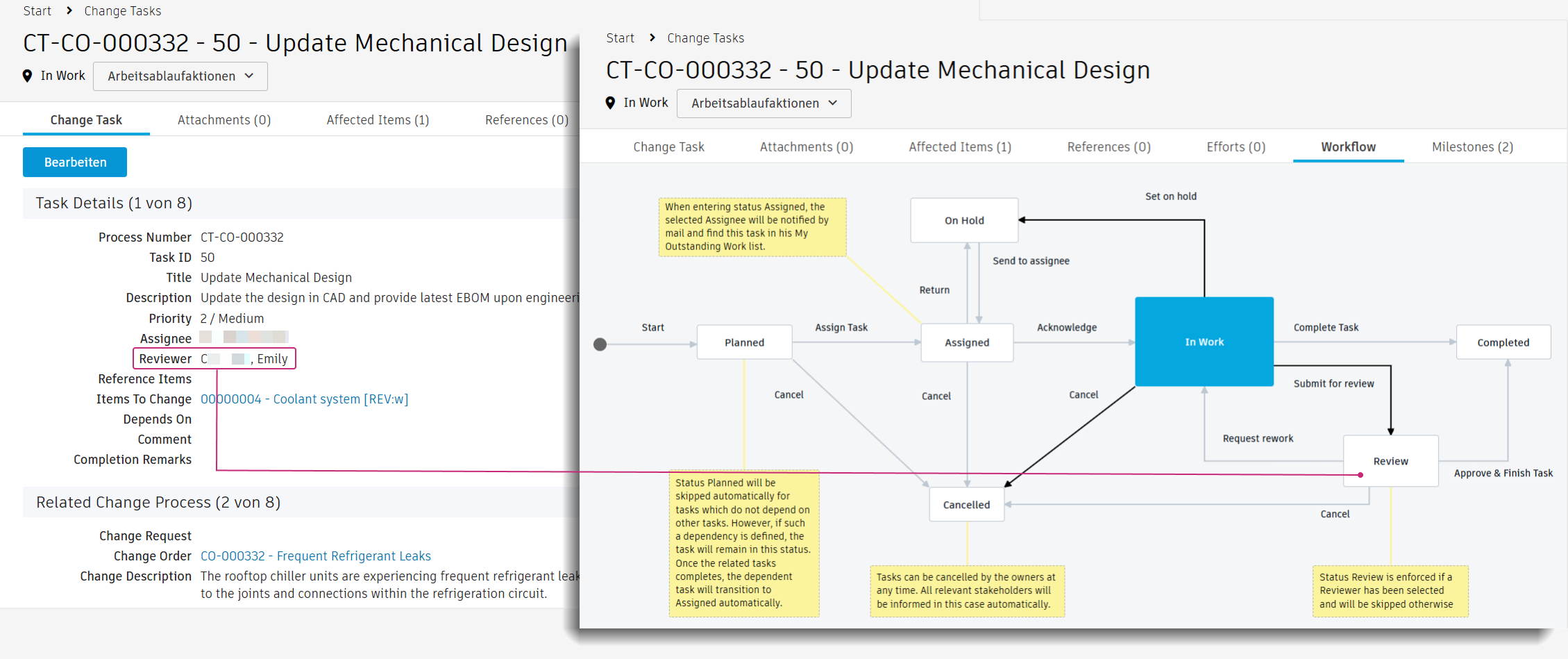

Beim Definieren einer Änderungsaufgabe hat der Änderungskoordinator die Möglichkeit, einen optionalen Prüfer auszuwählen. Ist ein Prüfer ausgewählt, ist der Beauftragte nicht in der Lage, die Aufgabe direkt abzuschließen. Stattdessen muss der Beauftragte auf den Arbeitsablaufübergang Submit for review klicken. Das System benachrichtigt dann den Prüfer und fordert ihn auf, das Aufgabenergebnis zu überprüfen. Der Prüfer kann die Aufgabe schließen oder sie mit Kommentaren zur Überarbeitung an den Beauftragten zurücksenden.
Registerkarten Aufgabe und Arbeitsablauf
