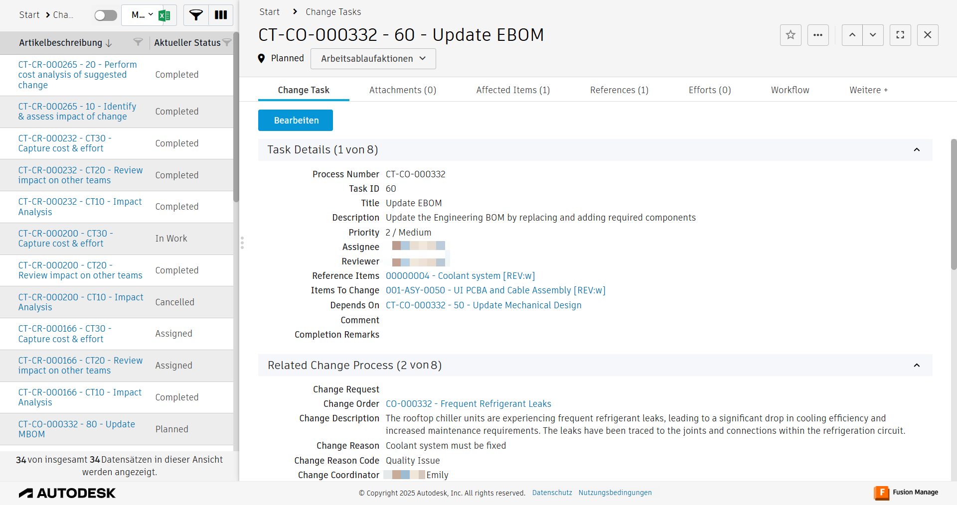

Mit dem Arbeitsbereich Change Tasks werden alle für Änderungsanforderungen und Änderungsaufträge erstellten Änderungsaufgaben verwaltet.
Änderungsaufgaben erfassen die für Änderungsanforderungen oder Änderungsaufträge erforderlichen Aktivitäten, an denen unter Umständen weitere Personen beteiligt sind. Durch das Definieren von Aufgaben verwalten Sie umsetzbare Elemente, die notwendig sind, um eine Änderung innerhalb der festgelegten Zielstart- und -abschlussdaten zu implementieren. Darüber hinaus können Sie für jede Aufgabe einen Prüfer auswählen. In diesem Fall müssen Aufgabenergebnisse vor dem Abschluss überprüft werden. Das ist nützlich, wenn Aufgabenergebnisse von anderen Aufgabeneigentümern benötigt werden, da diese eine automatische Benachrichtigung erhalten. Somit haben sie die Möglichkeit, die Ergebnisse abzulehnen, falls bestimmte Qualitätsstandards nicht erreicht wurden.
Aufgaben werden im Kontext einer Änderungsanforderung oder eines Änderungsauftrags erstellt. Änderungsaufgaben wirken sich auf den Abschluss übergeordneter Prozesse (Änderungsanforderungen, Änderungsaufträge) aus. Das System validiert den Aufgabenabschluss, bevor der übergeordnete Prozess in den nächsten Arbeitsablaufstatus übergeht.
