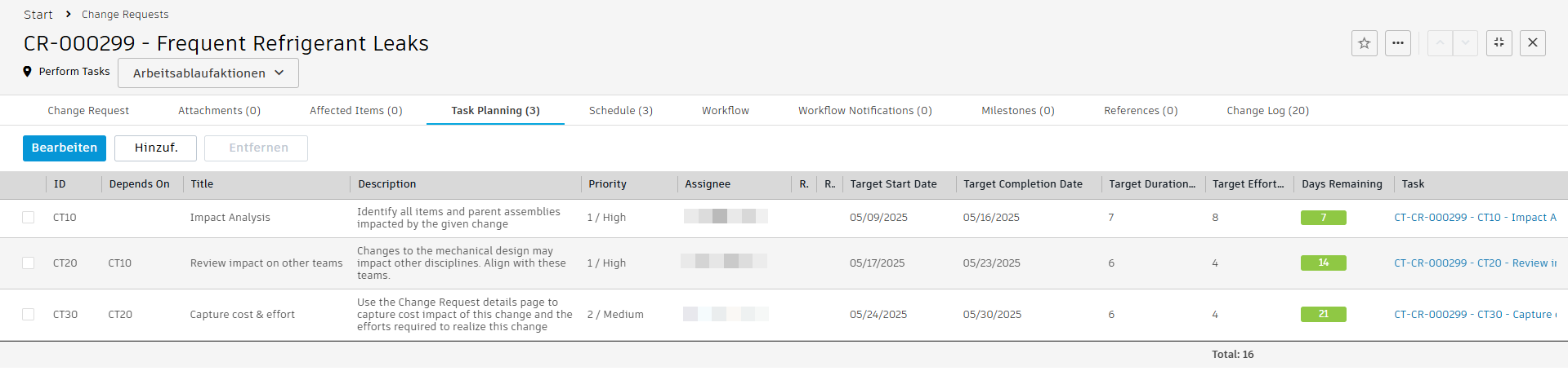

Aufgaben werden mithilfe der Registerkarte Aufgabenplanung im Kontext einer Änderungsanforderung oder eines Änderungsauftrags erstellt. Auf dieser Registerkarte können Sie zuerst alle Details von Aufgaben erfassen, bevor Sie sie starten. Weitere Informationen finden Sie unter Generieren und Abschließen von Änderungsaufgaben und Planen und Nachverfolgen eines Änderungsauftrags.
Aufgaben für Änderungsanforderung

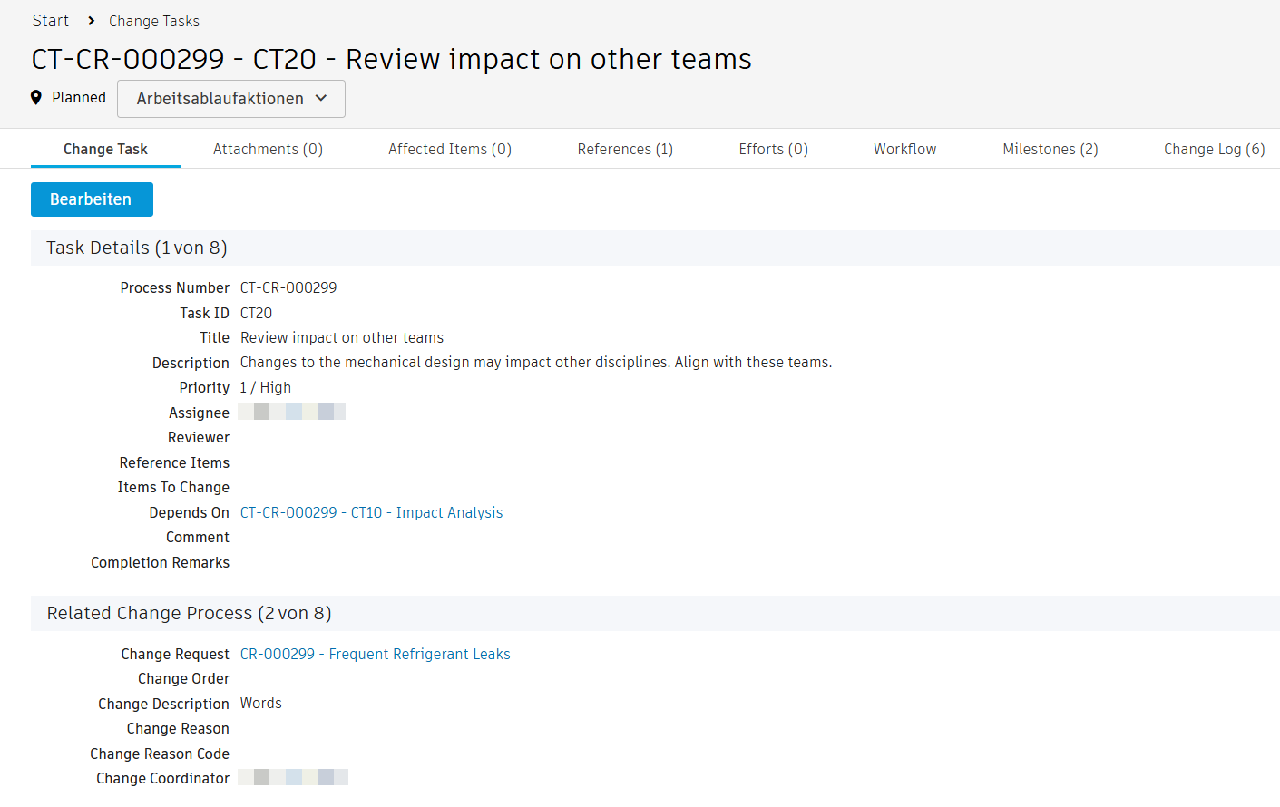

Beim Erstellen einer Änderungsaufgabe werden relevante Informationen aus der Änderungsanforderung oder dem Änderungsauftrag verwendet, um den Abschnitt Zugehöriger Änderungsprozess auszufüllen, einschließlich Verknüpfungen zu ursprünglichen Änderungsprozessen.
Wenn eine Änderungsaufgabe von einer anderen Aufgabe abhängt, die zuerst abgeschlossen werden muss, wird eine Verknüpfung zu dieser Aufgabe im Abschnitt Aufgabendetails > Feld Abhängig von sowie auf der Registerkarte Referenzen angezeigt. Auf diese Weise können Sie schnell die Aufgabe sehen, die vor der aktuellen ausgeführt wurde.
