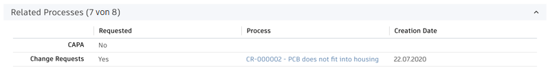

Unabhängig von der Entscheidung startet das System automatisch den entsprechenden nachfolgenden Geschäftsprozess und verknüpft diesen mit dem Problembericht im Abschnitt Zugehörige Prozesse. In diesem Abschnitt werden auch automatisch Informationen zu den angeforderten Prozessen und ihre Erstellungsdaten gespeichert.
