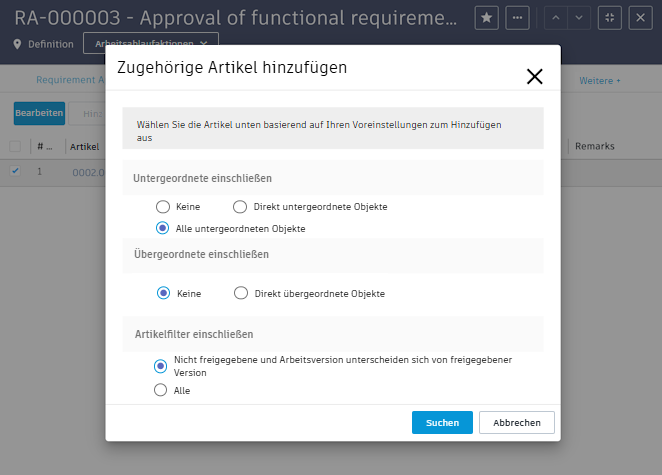

In diesem Szenario ist die aktuell aufgeführte Anforderung eine übergeordnete Anforderung, und die untergeordneten Anforderungen sollten ebenfalls freigegeben werden. Mit dem Befehl Zugehörige Artikel hinzufügen können Sie dieser Liste auf einfache Weise die zugehörigen untergeordneten Anforderungen hinzufügen:
Menü Hinzufügen
Verwenden Sie das Dialogfeld Zugehörige Artikel hinzufügen, um auf allen Ebenen, die nicht freigegeben oder seit ihrer Freigabe geändert wurden, nach untergeordneten Anforderungen zu suchen. Klicken Sie dann auf Hinzufügen.

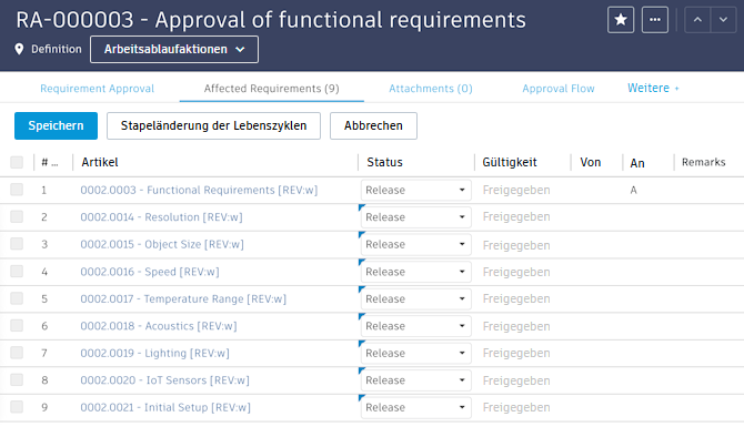

Wenn alle (untergeordneten) Anforderungen in dieser Liste enthalten sind, klicken Sie auf Bearbeiten und Stapeländerung der Lebenszyklen, um die Lebenszyklus-Aktion Freigeben für alle angegebenen Anforderungen auszuwählen. Bestätigen Sie dies mit einem Klick auf Aktualisieren.
Lebenszyklus-Übergang

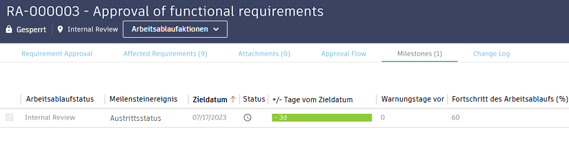

Nachdem der Genehmigungsprozess auf den Status Interne Überprüfung gesetzt wurde, wird er wie in der Kopfzeile angegeben gesperrt, sodass Änderungen an den Details und der Liste der betroffenen Anforderungen verhindert werden. Alle internen Prüfer werden nun per E-Mail über die Genehmigungsanfrage benachrichtigt und finden den entsprechenden Prozess in der Liste Meine ausstehenden Aufgaben auf ihrer Startseite.
Arbeitsablaufaktionen
Da für diesen Prozess ein Zieldatum definiert wurde, wurde ein Meilenstein erstellt, der auch in der Liste der Genehmiger angezeigt wird.
Meilensteine
