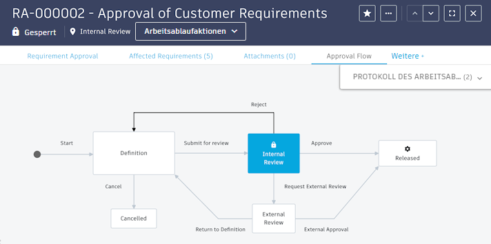

Anforderungen unterliegen im Rahmen der Prozesse für die Anforderungsgenehmigung der Revisionskontrolle. Bei diesen Prozessen werden Änderungen verfolgt, indem Basislinien für die Anforderungsstruktur erstellt werden. In diese Prozesse sind definierte Projektbeteiligte involviert, die eine Reihe von Anforderungen genehmigen. Die Genehmigungen werden als Basislinien und Revisionen der Anforderungen erfasst, sodass Änderungen der Anforderungen im Zeitverlauf mithilfe eines grafischen Arbeitsablaufs einfach dokumentiert und verfolgt werden können.
Arbeitsablauf

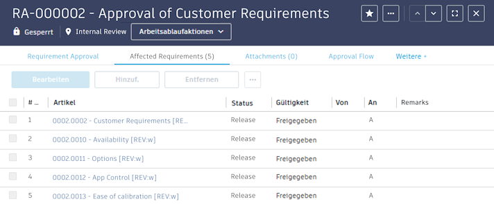

Jeder Genehmigungsprozess definiert eine Liste von Anforderungen, die gesperrt oder aktualisiert werden sollen. Diese Liste der betroffenen Anforderungen ermöglicht die Genehmigung einzelner Elemente der Spezifikation vor anderen. Damit können alle Anforderungen auf einmal oder Schritt für Schritt genehmigt werden, um den Fortschritt des Prozesses für die Anforderungsspezifikation zu verfolgen. Gleichzeitig können Änderungen an zuvor genehmigten Anforderungen validiert, dokumentiert und in Echtzeit für alle Projektbeteiligten freigegeben werden.
Genehmigungsbildschirm
