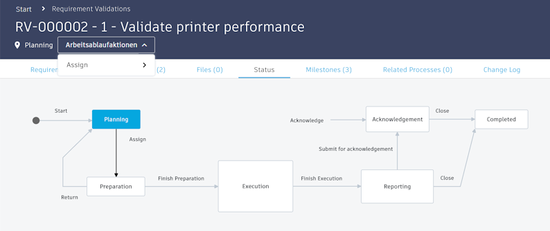

Die Übergabe dieses Prozesses zwischen den verschiedenen Projektbeteiligten wird über den auf der Registerkarte Status angezeigten Arbeitsablauf verwaltet. Diese Prozessgrafik und das Menü Arbeitsablaufaktionen ermöglichen es, diesen Prozess zunächst an die für die Vorbereitung verantwortliche Person (d. h. Vorbereitung der Testumgebung und -ausrüstung) zu senden. Danach kann der Testbeginn durch Beendigung der Vorbereitung angegeben werden.
Arbeitsablauf

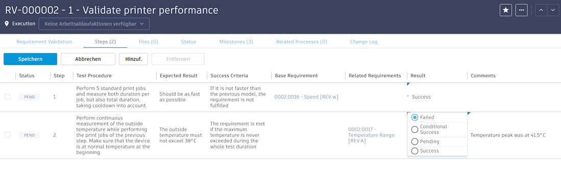

Im Status Ausführung können Benutzer die angegebenen Testergebnisse dokumentieren und Anmerkungen hinzufügen. Das Testergebnis kann entweder Erfolgreich, Fehlgeschlagen oder Bedingt erfolgreich lauten.
Ergebnis
Sobald der Benutzer auf Speichern klickt, wird das Ergebnis ebenfalls in der ersten Spalte farbig gekennzeichnet.
Spalte Status

Sind alle Prüfergebnisse dokumentiert, kann der Prozess auf den Status Berichterstellung gesetzt werden. Fusion Manage prüft, ob alle Einträge auf der Registerkarte Schritte ein definiertes Ergebnis haben, bevor die Arbeitsablaufaktion Ausführung beenden ausgeführt werden kann.
