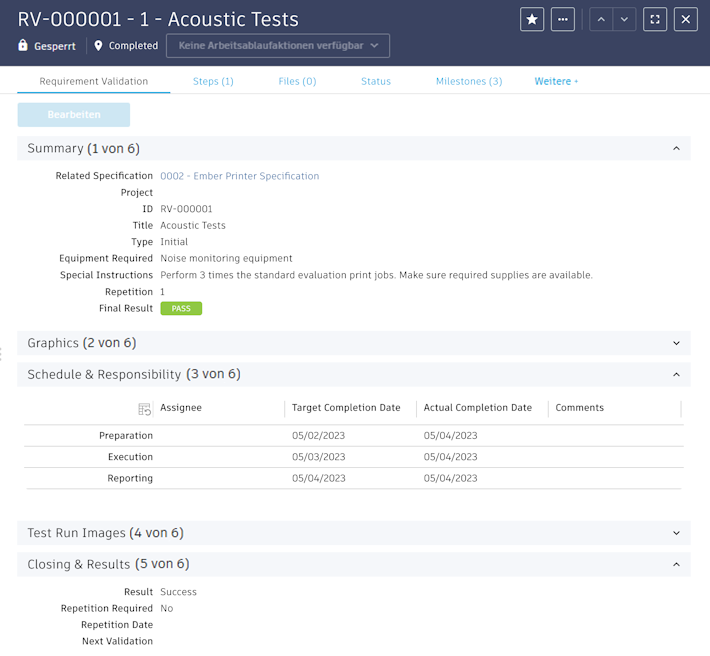

Anforderungen werden verwendet, um die Zieleigenschaften, -funktionen und -merkmale eines Produkts zu definieren. Sobald das Produktdesign fertig ist und erste Prototypen verfügbar sind, können Validierungsprozesse eingeleitet werden, um zu überprüfen, ob die Anforderungen erfüllt wurden. Diese Validierungen definieren nicht nur Zuständigkeit und Zieldaten, sondern beziehen sich auch auf die Validierungsschritte, in denen alle Anforderungen aufgeführt sind, die mit dem entsprechenden Test validiert werden sollen. Ein Validierungsprozess kann verwendet werden, um einzelne oder mehrere Anforderungen gleichzeitig zu testen. Darüber hinaus kann ein Validierungsprozess mehrmals wiederholt werden, wobei für jeden Vorgang eine eigene Liste von Tests und Ergebnissen erfasst wird.
Validierung von Anforderungen
Nach Abschluss kann das Gesamtergebnis erfasst und bei Bedarf problemlos eine Wiederholung des Tests eingeleitet werden. Alle Validierungsaktivitäten und -ergebnisse werden ebenfalls in die Anforderungen kopiert, sodass der Validierungsfortschritt und die neuesten Ergebnisse direkt in der Anforderungsspezifikationsstruktur verfolgt werden können.
