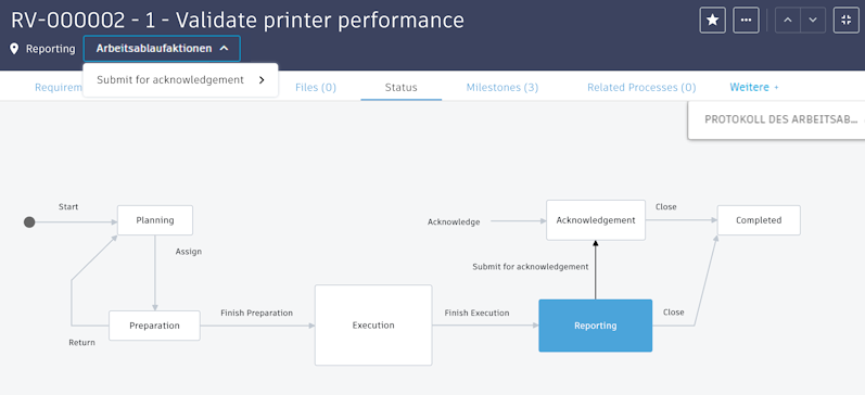

Im Status Berichterstellung wird der ausgewählte Benutzer aufgefordert, die Testergebnisse zu überprüfen und über eine mögliche Wiederholung des Tests zu entscheiden. Dieser Benutzer kann auch eine Liste von Benutzern definieren, die aufgefordert werden, die angegebenen Ergebnisse zu bestätigen.
Der Benutzer, der im Abschnitt Zeitplan und Zuständigkeit für die Berichterstellung ausgewählt wurde, wird per E-Mail über den Abschluss der Testausführung benachrichtigt und findet den entsprechenden Prozess in seiner Liste Meine ausstehenden Aufgaben. Wenn ein Zieldatum definiert wurde, wird dieses Datum ebenfalls in der Liste angezeigt.
Nach Abschluss der Ausführung zeigt Fusion Manage das Gesamtergebnis im Abschnitt Allgemein an. Wenn mindestens ein Test fehlgeschlagen ist, wird das Gesamtergebnis ebenfalls auf Fehlgeschlagen gesetzt. Zusammen mit dem Wiederholungsindikator gibt dies einen ersten Eindruck über mögliche nächste Schritte.

Der angegebene Benutzer kann im Bereich Abschluss und Ergebnisse auch über eine mögliche Wiederholung desselben Validierungsprozesses entscheiden. Wenn diese Option auf Ja festgelegt ist, erstellt Fusion Manage automatisch den nachfolgenden Validierungsprozess und kopiert die Testliste in diese neue Wiederholung.
Wenn die Testergebnisse und die Entscheidung für weitere Benutzer freigegeben werden sollen, können sie im Abschnitt Bestätigung aufgelistet werden. Alle diese Benutzer werden benachrichtigt, wenn der Status Berichterstellung verlassen wird, und müssen die entsprechende Arbeitsablaufaktion ausführen, bevor der Prozess abgeschlossen werden kann. Wenn dieses Feld leer bleibt, kann der Validierungsprozess direkt über den Status Berichterstellung geschlossen werden.
Arbeitsablauf
