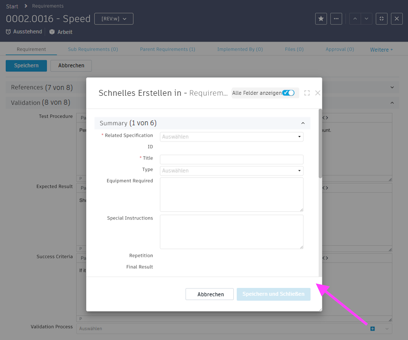

Eine andere Möglichkeit besteht darin, den Validierungsprozess direkt in der Anforderung im Feld Validation Process zu erstellen.
Schnelles Erstellen
Die zweite Option bietet den Vorteil, dass die angegebene Anforderung automatisch zum neuen Validierungsprozess auf der Registerkarte Schritte hinzugefügt wird, einschließlich der Definition des Testverfahrens und des erwarteten Ergebnisses.
Geben Sie Informationen zum Definieren des Validierungsprozesses ein.
