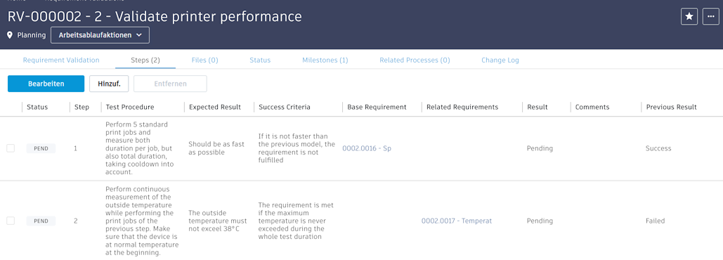

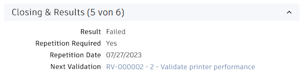

Wenn ein Validierungsprozess einen wiederholten Test erfordert, wird der Folgeprozess automatisch angestoßen und im Feld Next Validation verknüpft.
Nächste Validierung
Der Folgeprozess zeigt die Wiederholung im angegebenen Feld im Abschnitt Allgemein an. Diese wird auch in der Prozessbeschreibung angezeigt.
Validierung von Anforderungen
Die definierten Schritte werden in den Folgeprozess kopiert und können bei Bedarf angepasst werden. Diese Ansicht enthält auch Informationen über das vorherige Ergebnis, um den Test, der von besonderem Interesse ist, einfach angeben zu können.
