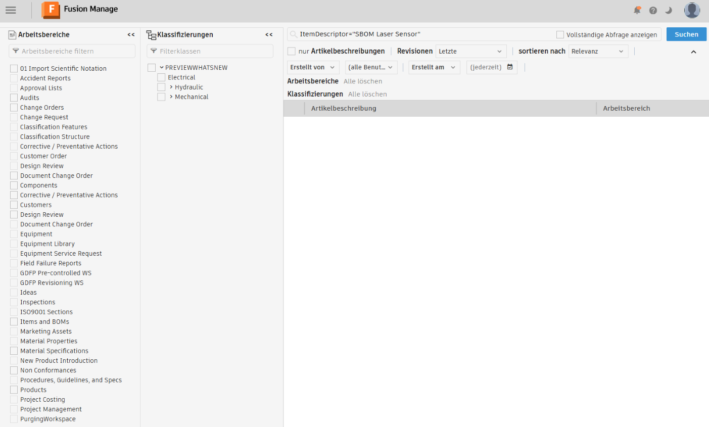

Die erweiterte Suche in Fusion Manage bietet eine schnellere, einfachere und präzisere Möglichkeit, bestimmte Artikel oder Daten zu finden, insbesondere, wenn Ihr Datensatz mit der Zeit wächst. Unabhängig davon, ob Sie die Suchoberfläche oder den v3-API-Endpunkt (/api/v3/search-results) verwenden, können Sie mit der erweiterten Suche Ihre Suche mithilfe allgemeiner Artikeleigenschaften verfeinern oder Filter anwenden, um die Ergebnisse zu verfeinern.
Die erweiterte Suche bietet zwei Hauptmethoden zum Suchen von Artikeln:
Suchabfragesprache: Erstellen Sie präzise Abfragen mithilfe von Operatoren und Syntax.
Filterbasierte Suche: Verwenden Sie Arbeitsbereich- und Klassifizierungsfilter, um die Ergebnisse einzugrenzen.
Filtern Sie nach Arbeitsbereich, um Artikel zu finden, die mit einem bestimmten Arbeitsbereich verknüpft sind, und verfeinern Sie die Suche mithilfe von Feldern in diesem Arbeitsbereich. Dies erleichtert das schnelle Auffinden von Informationen, die direkt für Ihre Arbeit relevant sind.
Filtern Sie nach Klassifizierung, um Artikel basierend auf der diesen zugewiesenen Klasse zu suchen, und verfeinern Sie die Suche anhand bestimmter Klassifizierungseigenschaften und -werte. Dies erleichtert das schnelle Auffinden von Informationen zu Artikeln oder Komponenten.
Klassifizierungen erleichtern die Wiederverwendung von Bauteilen, reduzieren Duplikate und Compliance-Anforderungen und helfen Ihnen, Ihren Bestand effizienter zu verwalten.
