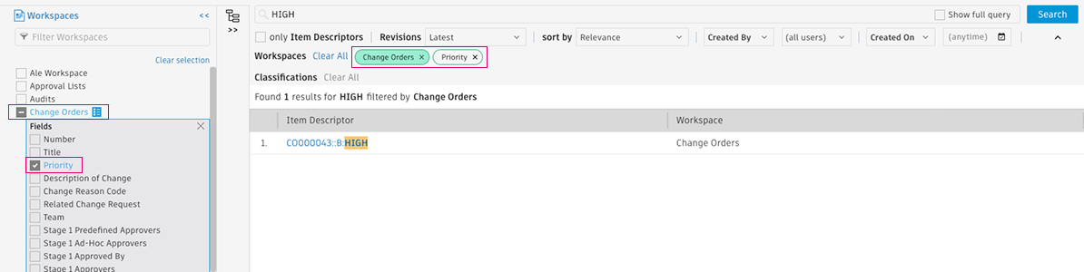

Verfeinern der Suche
  1. Geben Sie einen Suchbegriff in das Feld oben auf der Seite ein.
  2. Verwenden Sie die Filter-Browser auf der linken Seite, um die Ergebnisse zu verfeinern:
    Arbeitsbereichsfilter:
    • Wählen Sie einen Arbeitsbereich aus, oder erweitern Sie diesen, um nach bestimmten Feldern zu filtern.
    • Klicken Sie auf die Checkliste Checkliste neben einem Arbeitsbereich, um die verfügbaren Felder anzuzeigen.
    • Ausgewählte Arbeitsbereiche werden grün dargestellt. Ausgewählte Felder werden mit Kontur umrandet dargestellt.
      Ausgewählte Arbeitsbereichsfilter

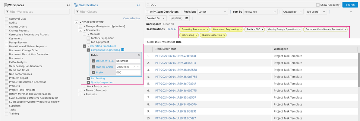

    Klassifizierungsfilter:
    • Wählen Sie eine Klasse aus, oder erweitern Sie sie, um nach ihren spezifischen Eigenschaften zu filtern.
    • Klicken Sie auf die Checkliste Checkliste neben einer Klasse, um ihre Eigenschaften anzuzeigen.
    • Geben Sie Werte für Eigenschaften ein, um Ihre Suche weiter zu verfeinern.
    • Ausgewählte Klassen werden gelb dargestellt. Ausgewählte Eigenschaften werden mit Kontur umrandet dargestellt.
      Ausgewählte Klassifizierungsfilter
  3. Klicken Sie auf Suchen, oder drücken Sie die EINGABETASTE, um die Ergebnisse zu verfeinern.
Um einen Filter zu entfernen, klicken Sie auf das X in der Bezeichnung, oder deaktivieren Sie ihn im Filter-Browser.
