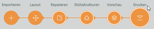

Der letzte Schritt im Arbeitsablauf von Print Studio hängt davon ab, ob Sie bereits einen Drucker verbunden haben. Wenn ein Drucker verbunden ist, gibt die Vorbereitungsleiste als letzten Ablaufschritt Drucken an.

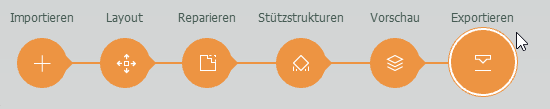

Wenn kein Drucker verbunden ist, gibt die Vorbereitungsleiste als letzten Ablaufschritt Exportieren an.
Wenn Sie einen Drucker verbinden, ersetzt die Vorbereitungsleiste Exportieren durch Drucken. Machen Sie sich keine Sorgen. Sie können Ihr Modell immer noch über den Ablaufschritt Vorschau für den Druck exportieren.

  3. Klicken Sie in der Vorbereitungsleiste auf den letzten Ablaufschritt, entweder Drucken, wenn ein Drucker verbunden ist, um mit dem Drucken zu beginnen, oder Exportieren, um eine druckbare Datei zu erstellen.
Drucken eines Modells
  1. Klicken Sie bei Bedarf in der Vorbereitungsleiste auf Drucken.
    Die Elemente auf der Druckfläche werden direkt an den Drucker gesendet.

  1. Klicken Sie bei Bedarf in der Vorbereitungsleiste auf Exportieren.
  2. Klicken Sie auf Speichern.
  3. Wechseln Sie, falls erforderlich, zu dem Verzeichnis, in dem Sie die Druckerdatei speichern möchten.
  4. Benennen Sie die Druckerdatei.
  5. Klicken Sie auf Speichern.
