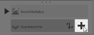

Nachdem Sie mithilfe der in den Abschnitten Begrenzungsfeld und Auswahlwerkzeug aufgeführten Werkzeuge eine Auswahl in der Szene vorgenommen haben, können Sie im Handumdrehen einen Scanbereich erstellen. Öffnen Sie, falls noch nicht geschehen, den Projekt-Navigator, und bewegen Sie den Cursor über die Scanbereiche, um die Schaltfläche Scanbereich erstellen anzuzeigen:
Klicken Sie einfach auf die Schaltfläche, um einen neuen Scanbereich zu erstellen. Sie werden aufgefordert, einen Namen für den Bereich einzugeben. Anschließend können Sie die Bereichsfarbe festlegen, die Sichtbarkeit umschalten und die Eigenschaften des Bereichs sperren. Sie können auch zuvor definierte Scanbereiche löschen, indem Sie das Symbol "X" rechts verwenden.
