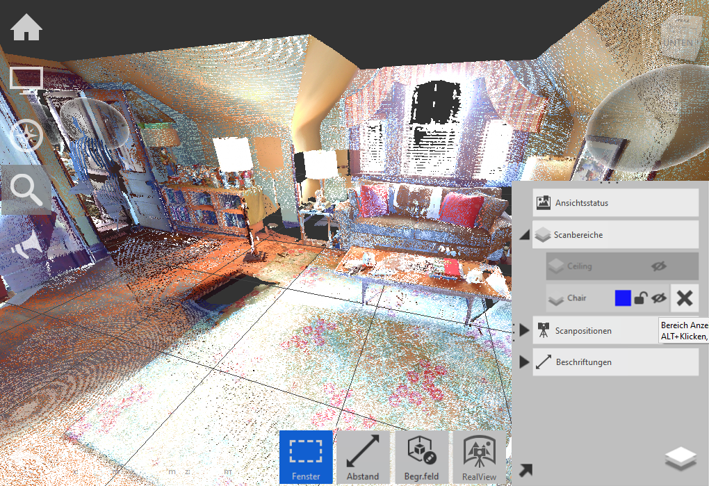

Die Bereiche werden durch verschiedene Farben gekennzeichnet, die Sie ändern können. Das folgende Beispiel zeigt ein Gebäude, in dem der Bereich Chair ausgewählt ist:

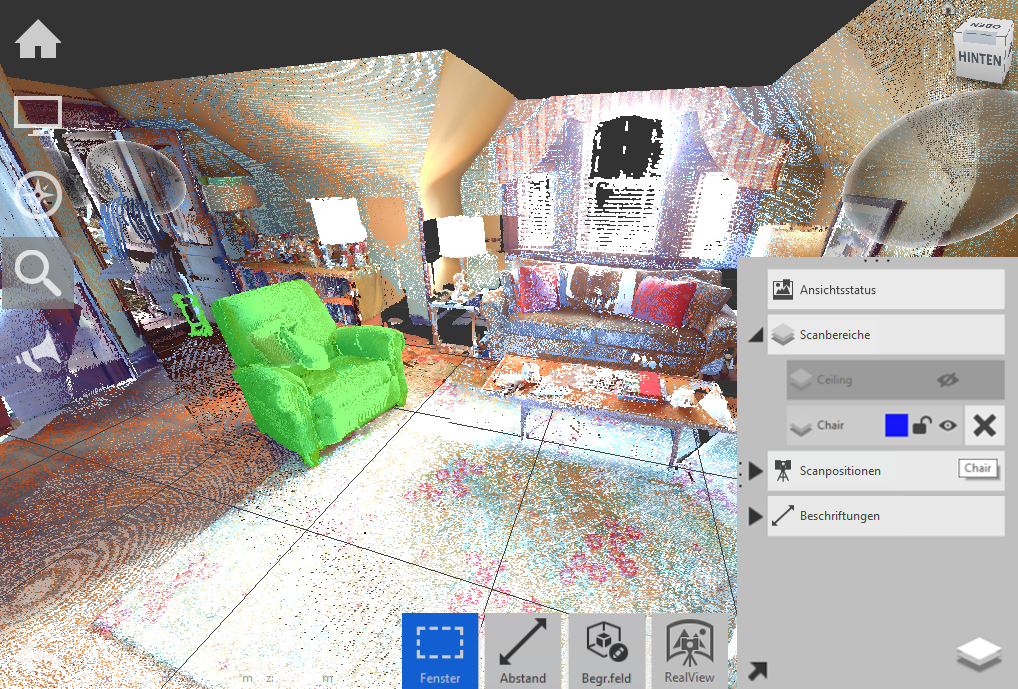

Sie können die Scanbereiche deaktivieren, die Sie ausblenden möchten, um den Raum ohne die Elemente in diesen Bereichen zu visualisieren. Im folgenden Beispiel wurde der Scanbereich Chair ausgeblendet.
