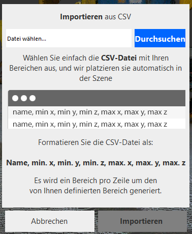

Importieren
Der Import von Scanbereichen erfolgt durch korrekt formatierte CSV-Dateien (kommagetrennte Werte). Diese Dateien, die in der Regel in einem Texteditor oder einer Tabellenkalkulationsanwendung erstellt werden, sollten die Scanbereiche wie folgt definieren: Name, Min. X, Min. Y, Min. Z, Max. X, Max. Y, Max. Z.
Für jede in der CSV-Datei bereitgestellte Zeile werden neue Bereiche erstellt und automatisch in das Projekt eingefügt.

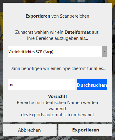

Exportieren
Scanbereiche können im RCP-, RCS-, PTS-, E57- oder PCG-Dateiformat exportiert werden. Auch hier können Sie über die kontextabhängigen Werkzeuge in der Haupt-Kopfzeile des Scanbereichs und in den Scanbereichsgruppen exportieren.
Beim Exportieren von Scanbereichen aus der übergeordneten Kopfzeile werden alle im Projekt definierten Scanbereiche auf allen Ebenen exportiert.
Beim Exportieren einer Reihe von Scanbereichen aus dem Gruppenmenü werden alle Bereiche in dieser Gruppe sowie alle verschachtelten untergeordneten Gruppen in den Exportvorgang eingeschlossen.
Um einen einzelnen Scanbereich zu exportieren, muss er zunächst allein in einer Gruppe vorhanden sein. Dazu erstellen Sie eine Gruppe, indem Sie den Scanbereich, der exportiert werden soll, auf einen anderen Scanbereich ziehen, die Gruppe erstellen und den Scanbereich, der nicht für den Export vorgesehen ist, wieder aus der Gruppe in die ursprüngliche Isolation im Projekt-Navigator ziehen. Alternativ können Sie einen temporären Scanbereich erstellen, eine Gruppe mit diesem und dem Scanbereich für den Export erstellen und den temporären Bereich einfach durch Drücken von X löschen. Bei beiden Methoden zum Erstellen einer Gruppe für den jeweiligen Scanbereich können Sie exportieren, indem Sie einfach den Mauszeiger über die Gruppe bewegen und die Auswahl vornehmen.
Sie werden in diesem Schritt zur Vereinheitlichung aufgefordert, wenn Sie das Exportformat Vereinheitlichtes RCP oder Vereinheitlichtes RCS auswählen. Beachten Sie, dass mit dieser Eingabeaufforderung nur die exportierten Scanbereiche, nicht das gesamte Projekt vereinheitlicht wird.
