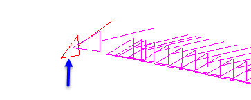

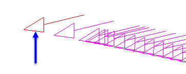

    Diese Einstellung steuert die Drehung um den Werkzeugvektor (den Vektor des Mittelpunkts der Rolle). Eine andere Betrachtungsweise dafür ist Neigungsrotation.
  3. Wählen Sie unter Punkt neigen die Option Seitenneigungswinkel aus, und geben Sie einen Wert im angrenzenden Feld ein.
    Diese Einstellung steuert die Drehung um den Tangentenvektor des Werkzeugs. Eine andere Betrachtungsweise dafür ist Rollenrotation.
    In diesem Beispiel beträgt für Punkt 1 die Vorwärtsneigung 14 Grad und die Seitenneigung 10 Grad. Dies wird im Diagramm für die Verlegepunkte dargestellt (in diesem Beispiel sind alle anderen Punktwinkel 0).
