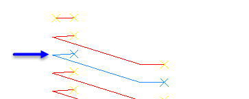

Ändern Sie in der Verknüpfungsbewegung verwendete Werte, der die Maschine zwischen Kursen folgt. Hier vorgenommene Änderungen überschreiben im Dialogfeld Faserplatzierung festgelegte Werte.
  1. Klicken Sie in der Umgebung Werkzeugweg bearbeiten in der Multifunktionsleiste Werkzeugweg bearbeiten auf Verknüpfungen .
    Das Dialogfeld Verknüpfungen bearbeiten wird geöffnet.
  2. Wählen Sie eine Verknüpfung in der Liste oder im Anwendungsfenster aus, um daran Änderungen vorzunehmen.
    Sie können mehrere Verknüpfungen auswählen. Ausgewählte Kurse werden im Fenster TruFiber hervorgehoben.
