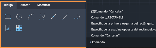

La paleta de comandos
En la parte inferior izquierda de la pantalla, aparecerá una lista de las herramientas de AutoCAD más utilizadas o "comandos" como se denominan en el universo de AutoCAD. Estas herramientas se ordenan en las agrupaciones Dibujo, Anotar y Modificar.

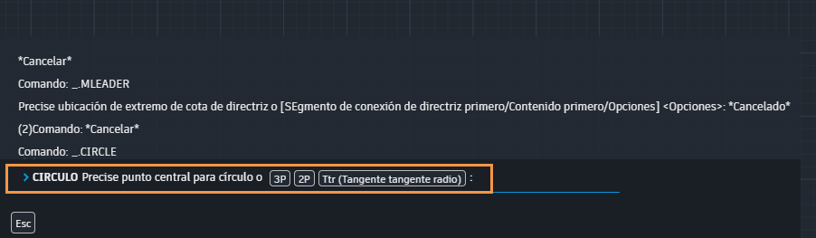

La línea de comando
En el núcleo de AutoCAD se encuentra la línea de comando, que está anclada en la parte inferior izquierda del área de dibujo. Aquí aparecerán solicitudes, opciones y mensajes.
alt

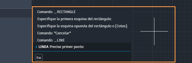

Puede introducir comandos directamente en la línea de comando en lugar de hacer clic en ellos en la paleta de comandos. Muchos usuarios experimentados de AutoCAD prefieren este método. Observe que no es necesario hacer clic en la línea de comando para introducir un comando. Si simplemente comienza a escribir, los caracteres que introduzca se mostrarán aquí.
Observe también que, cuando comienza a escribir un comando, este se completa automáticamente. Por tanto, si inicia el comando LINEA, puede escribir simplemente "L" y, a continuación, pulsar Intro.

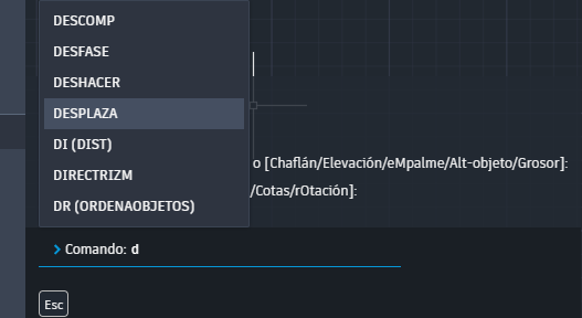

Cuando hay varias posibilidades disponibles, como en el ejemplo siguiente, puede seleccionar una opción. Para ello, haga clic en ella, o utilice las teclas de flecha y pulse a continuación Intro o la barra espaciadora.
