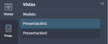

Cuando el dibujo esté listo para la exportación, vaya a la ficha Vistas y cambie de la vista Modelo a una de las presentaciones. Las vistas de espacio papel se etiquetan como Presentación1 y Presentación2.

Si va a una de las presentaciones, verá un objeto rectangular en el centro del plano. Este elemento se denomina ventana gráfica de presentación.
