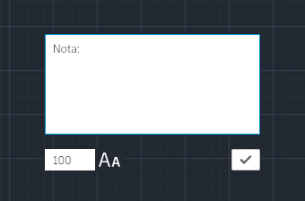

Tras iniciar el comando TEXTOM, se le pedirá que cree un "cuadro de texto" haciendo clic dos veces en diagonal. El tamaño exacto del cuadro de texto no es muy importante. Una vez creado el texto, puede modificar el tamaño del cuadro. Para ello, haga clic en el objeto de texto y, a continuación, utilice los pinzamientos azules para cambiar el área.
Escriba el texto en el campo de texto y elija una altura de texto. La altura del texto es coherente con las unidades del dibujo, lo que significa que si se establece la altura en "100", la altura del texto será de 100 unidades en el dibujo.
Para salir del editor de texto después de introducir el texto, haga clic en cualquier lugar fuera de él o en la marca de verificación.

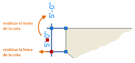

Nada hay un método más rápido que los pinzamientos para realizar ajustes sencillos en las cotas.
En este ejemplo, seleccione la cota para mostrar sus pinzamientos. A continuación, haga clic en el pinzamiento en el texto de cota y arrástrelo a una nueva ubicación, o haga clic en uno de los pinzamiento al final de la línea de cota y arrastre la línea de cota.
