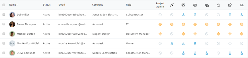

Para añadir administradores de proyectos a un proyecto existente
En un proyecto existente, puede cambiar el nivel de acceso de un miembro existente para convertirlo en un administrador de proyectos.
  1. En Account Admin, haga clic en la ficha Proyectos.
  2. Seleccione un proyecto en la lista.
  3. Haga clic en la ficha Miembros.
  4. Para un miembro existente, conceda derechos de administración de proyectos. Para ello, haga clic en la columna Project Admin situada junto a su nombre. La concesión de derechos de administración en el proyecto convierte automáticamente a la persona en un administrador para cada servicio de próxima generación al que tenga acceso.
