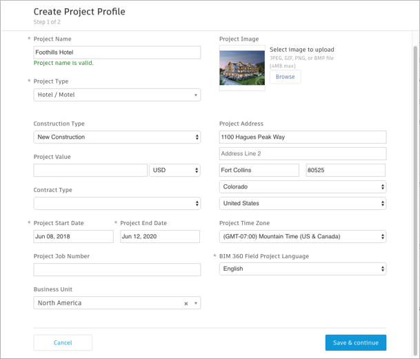

Para crear un proyecto
  1. En el módulo Account Admin, haga clic en la ficha Proyectos.
  2. Haga clic en Añadir.
  3. En el cuadro de diálogo Crear perfil del proyecto, especifique el nombre del proyecto e indique información del proyecto. Los campos obligatorios están marcados con asterisco. Algunos de los campos, como las fechas de inicio y finalización, se utilizan para los informes y las estadísticas de la empresa a fin de garantizar que todos los miembros del equipo tengan acceso a información del proyecto coherente en todos los flujos de trabajo.
  4. Seleccione un idioma en la lista desplegable Idioma de proyectos de BIM 360 Field.
  5. Haga clic en Guardar y continuar para crear el proyecto y visualizar la página Activar servicios.

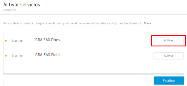

Para activar un servicio
  1. En la página Activar servicios, haga clic en Activar junto a cada servicio de BIM 360 que desee activar: La lista de servicios depende de los módulos que haya adquirido.
    Importante: Después de crear un perfil del proyecto, puede activar los servicios de BIM 360. Tenga en cuenta que debe activar primero Document Management antes de poder activar los servicios de próxima generación.
  2. Al activar Document Management, puede optar por copiar una estructura de carpetas de un proyecto existente para ayudarle a organizar los documentos del proyecto. Seleccione un proyecto en la lista desplegable Copiar configuración de proyecto.
  3. Nota: Al activar BIM 360 Glue o Field, tiene la opción de elegir entre los módulos clásicos o de próxima generación. Consulte Acerca de Autodesk BIM 360 para obtener más información.
  4. En cada servicio que active, añada como mínimo una administrador de proyectos. Introduzca su nombre o dirección de correo electrónico y el nombre de una empresa.
    Nota: La adición de un administrador de proyectos es importante, ya que este puede activar otros servicios para el proyecto, asignar la función y la empresa de un miembro, y administrar el acceso y los permisos.
    Nota: Los nuevos miembros añadidos como administradores de proyectos reciben una invitación a la cuenta y el proyecto. También puede añadir miembros que ya existen de la cuenta. Para buscar en el directorio, introduzca un nombre o una dirección de correo electrónico y, a continuación, haga clic en Guardar.
  5. Al activar la versión clásica de BIM 360 Field, puede copiar la configuración del proyecto como, por ejemplo, las plantillas de lista de comprobación y los tipos de incidencias, desde un proyecto existente que utilice Field Management. Seleccione un proyecto en la lista desplegable Copiar configuración de proyecto y elija si desea copiar también las empresas y las ubicaciones del proyecto.
  6. Haga clic en Finalizar.
