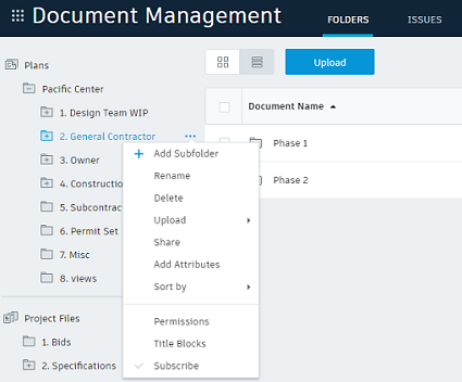

Añadir carpetas
- En el árbol de carpetas, haga clic con el botón derecho en una carpeta
Agr. subcarpeta. Debajo de la carpeta principal aparece una carpeta nueva.
- Asígnele un nombre y pulse Intro.

Ordenar carpetas
Ordenar por.
- Seleccione una opción en Nombre A-Z, Nombre Z-A o una fecha.
Cambiar el nombre de carpetas
Camb. nomb.
- Escriba un nuevo nombre y pulse Intro.
