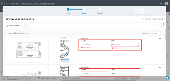

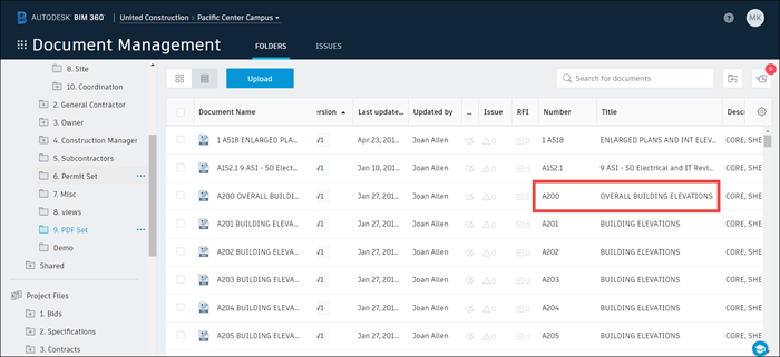

Puede utilizar plantillas de cuadros de rotulación en Document Management para extraer rápidamente esta información de los documentos a un formato digital sin necesidad de introducir manualmente esta información para cada documento. Esto puede resultar especialmente útil si se van a cargar varios documentos de varias páginas.

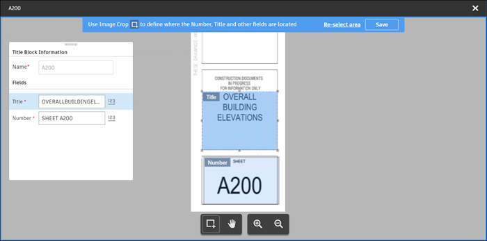

Las plantillas de cuadros de rotulación localizan metadatos en planos y dibujos, extraen la información necesaria mediante la tecnología de reconocimiento óptico de caracteres (OCR, por sus siglas en inglés) y transfieren a continuación esa información a datos digitales.
