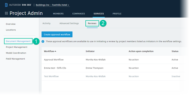

  1. Haga clic en el Selector de módulos Project Admin y, a continuación, haga clic en la ficha Servicios.
  2. Seleccione Document Management en el panel de la izquierda (1) y, a continuación, haga clic en la ficha Revisiones (2).
  3. Haga clic en Crear flujo de trabajo de aprobación.

  10. El flujo de trabajo de aprobación se muestra en Project Admin ficha Revisiones y está disponible para su uso por parte del iniciador seleccionado en Document Management.

  1. En Project Admin, haga clic en la ficha Servicios.
  2. Seleccione Document Management en el panel de la izquierda y haga clic en la ficha Revisiones para visualizar los flujos de trabajo de aprobación existentes.
  3. Haga clic en el menú Más junto al flujo de trabajo con el que desea trabajar y elija una de las opciones siguientes:
