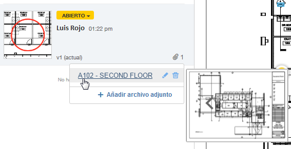

Adición de archivos adjuntos
Es posible enlazar archivos PDF a marcas de revisión en el área Planos.
Nota: Solo es posible adjuntar archivos PDF que se hayan cargado en el proyecto de BIM 360 Docs.
- A mano izquierda, haga clic en
para abrir el panel Marcas de revisión.
- Mueva el cursor sobre una marca de revisión de la lista y haga clic en
Agregar adjunto.
- Acceda a la carpeta deseada, seleccione el archivo y haga clic en Abrir. El icono de adjuntos se actualiza como se muestra a continuación para indicar el número de archivos adjuntos.
Para añadir otro adjunto, haga clic en el icono de clip de papel > Agregar adjunto.
Para abrir archivos adjuntos
- Mueva el cursor sobre una marca de revisión y haga clic en el menú desplegable del icono de clip de papel (número de adjuntos) > nombre de archivo.
Después de visualizar un dibujo adjunto o con hipervínculo, vuelva al dibujo original haciendo clic en Volver.
