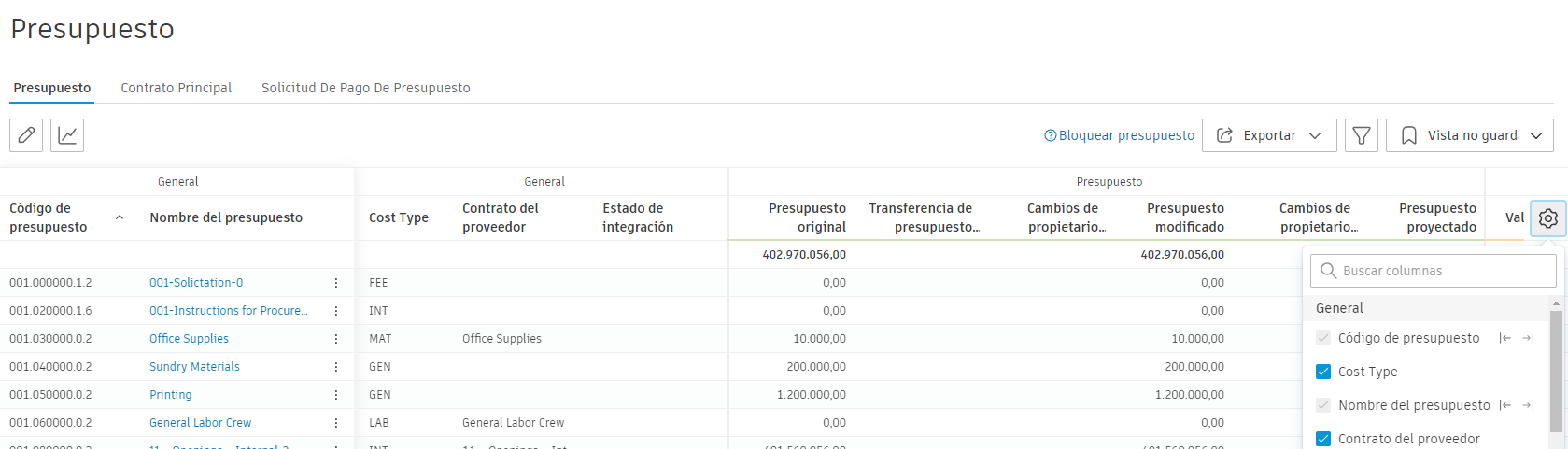

Control del orden y la visibilidad de las columnas
Las tablas del módulo Cost Management pueden ser difíciles de manejar mientras se extrae información específica. Puede controlar las tablas al ajustar las columnas a la izquierda o derecha, mostrar u ocultar columnas, cambiar el orden de las columnas o restablecer la vista predeterminada.
Puede acceder a la configuración de la tabla con .
Este breve vídeo muestra un ejemplo de personalización de la tabla Presupuesto:
Nota: Los nombres de ficha que se muestran en el vídeo anterior (por ejemplo, Ingresos) se pueden personalizar en Servicios.
Ajuste columnas
  1. Coloque el cursor sobre una columna en la configuración de la tabla.
  2. Utilice los iconos para ajustar a la izquierda o la derecha .
  3. Haga clic de nuevo o seleccione Restablecer para restablecer la vista por defecto.
Nota: Las columnas ajustadas permanecen en su orden original.
Muestre u oculte columnas
  1. Seleccione o anule la selección de la columna haciendo clic en el cuadro de la configuración de la tabla.
  2. Seleccione Restablecer para restablecer el valor por defecto.
Cambie el orden de las columnas
  2. Haga clic en la barra del controlador situada a la izquierda y arrastre la columna a la ubicación deseada.
  3. Use Restablecer para restablecer el valor por defecto.

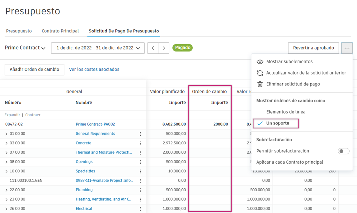

Modo de columna
El modo de columna presenta las órdenes de cambio en una columna.
Esta opción está disponible en la solicitud de pago de presupuesto, el contrato principal, así como en la vista detallada de la SOV del contrato, la solicitud de pago de costes y el contrato.
Para mostrar las órdenes de cambio como columnas, haga clic en el menú de tres puntos y seleccione la vista.
