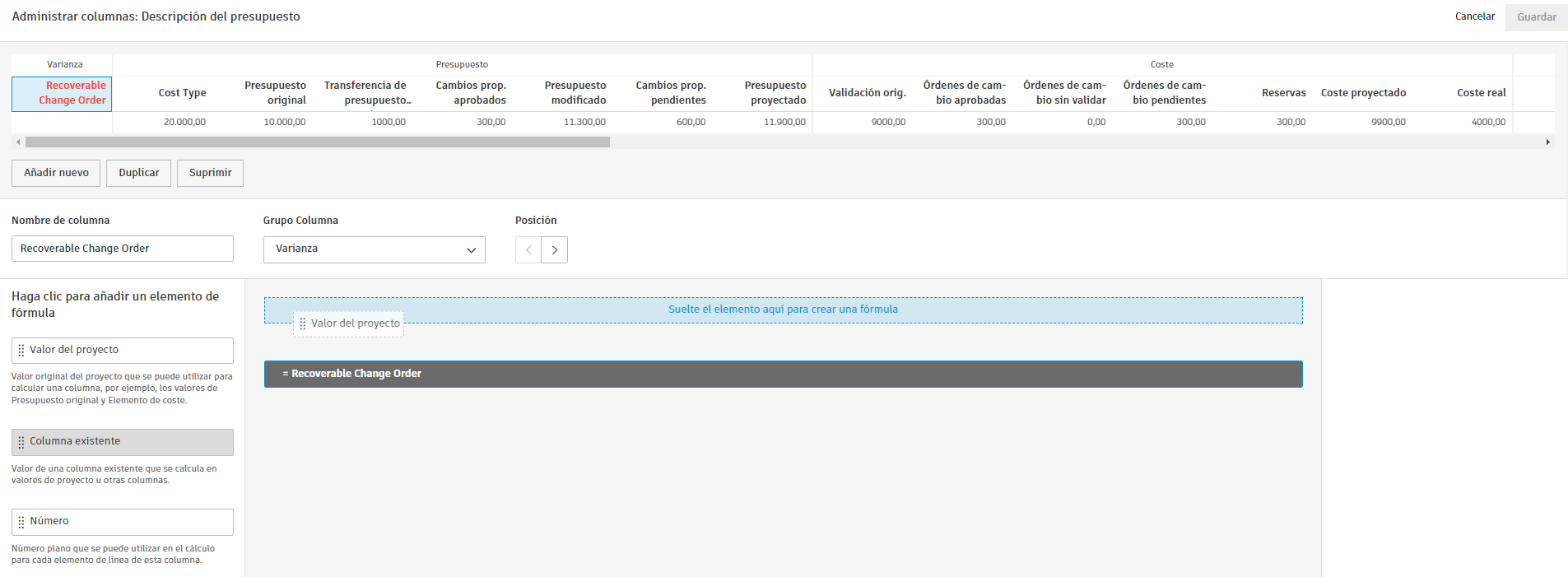

  6. Seleccione Añadir nueva.
  7. Cambie el nombre de la columna.
  8. Seleccione el grupo de columnas.
  9. Desde el panel del lado izquierdo, arrastre un elemento de fórmula y suéltelo para crear una fórmula.

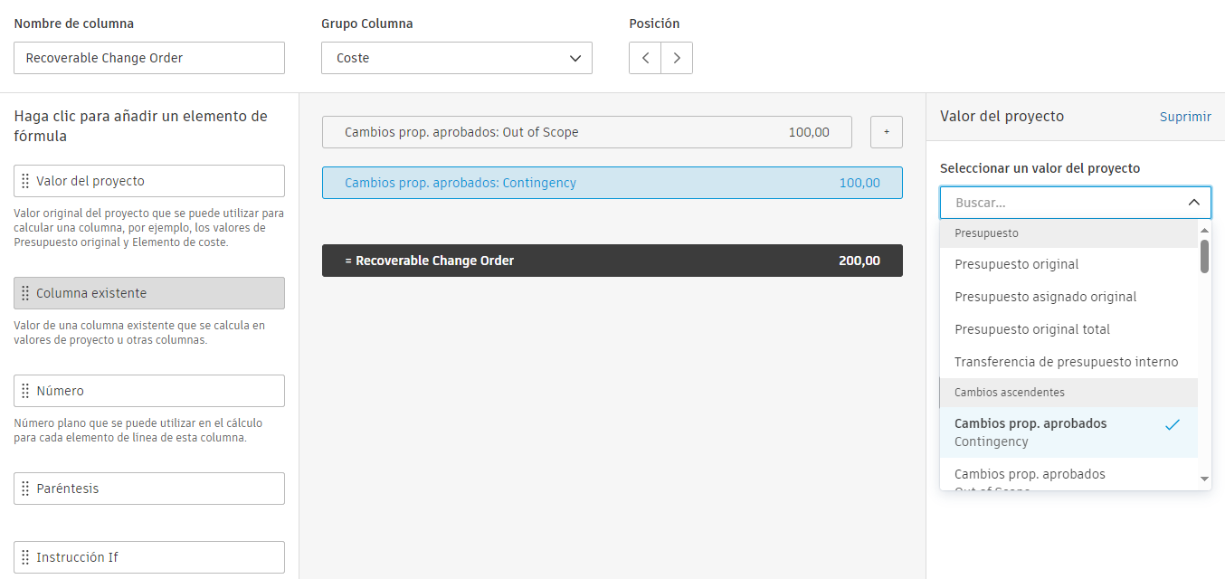

    Creación de una nueva columna con elementos de fórmula
  10. En el panel del lado derecho, seleccione el tipo de valor y escriba un valor para obtener una vista preliminar.
    Panel lateral derecho que muestra la selección de valores
  11. Actualice la opción de visibilidad y la posición de la columna.
  12. Seleccione Guardar.

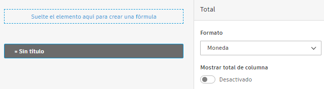

Sugerencia: Puede elegir si desea que el total sea visible como moneda, número o porcentaje. Haga clic en Sin título en la columna central.
Total de columna
Nota: Una vez que haya elegido mostrar una columna total, puede elegir si la columna debe utilizar la suma de todas las filas o una fórmula definida.
