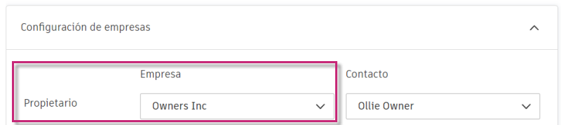

  4. La ficha secundaria General está seleccionada por defecto. Desplácese hacia abajo hasta el menú desplegable Configuración de empresas.
  5. Seleccione la empresa y el contacto para la función de propietario.

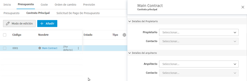

  6. Asigne un propietario adecuado en la sección Detalles del propietario del panel desplegable del contrato principal. El acceso colaborativo comprobará la configuración de la empresa en la opción desplegable del contrato principal y en la dirección de correo electrónico.
Los propietarios con permiso de colaboración en el contrato principal solo pueden ver los detalles relacionados con su contrato firmado en la tabla Contrato principal y en el panel de detalles. También pueden cargar documentos en la sección Archivos adjuntos del panel de detalles. No se puede acceder a los vínculos mostrados ni a los detalles de los elementos individuales de la SOV.

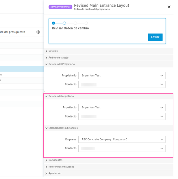

  1. En Configuración, conceda permisos de colaboración a las empresas colaboradoras externas. Esto les permitirá aprobar o rechazar una aplicación de pago de presupuesto/COR/OCO.
  2. En la sección desplegable denominada "Architects Details", los miembros pueden seleccionar el usuario de la empresa del arquitecto externo para solicitar la aprobación de COR/OCO.
  3. En la sección desplegable denominada "Colaboradores adicionales", los miembros pueden añadir usuarios externos que no formen parte de los procesos de aprobación basados en el motor de flujo de trabajo. Estos usuarios se pueden añadir como revisores.

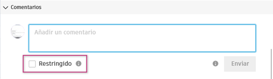

Comentarios restringidos
Los comentarios de la sección de comentarios del panel desplegable y la página de revisión pueden estar visibles para todos, incluidos los colaboradores, pero también pueden estar restringidos.
Los comentarios marcados como Restringidos solo estarán visibles para los miembros con permisos Ver todo, Control total o Administrador.
Los miembros con permisos de administrador o control total verán una casilla de verificación debajo del cuadro de comentarios. Si esta casilla está activada, el comentario se marcará como Restringido.
Nota: Los comentarios tienen un límite máximo de 1000 caracteres.

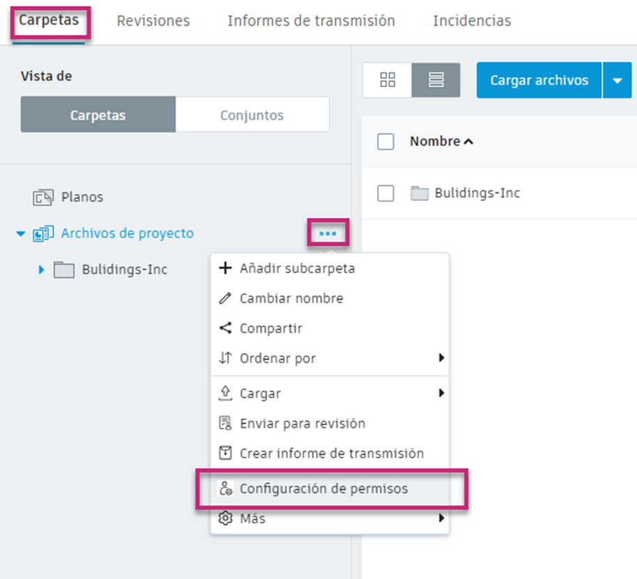

Los niveles de permiso deben definirse para permitir que los colaboradores vean, carguen y descarguen archivos en las carpetas pertinentes. Para ello:
  1. Seleccione Document Management en el selector de productos. La ficha Carpetas se abre por defecto.
  2. Seleccione el menú Más junto a la carpeta deseada y, a continuación, haga clic en Configuración de permisos.

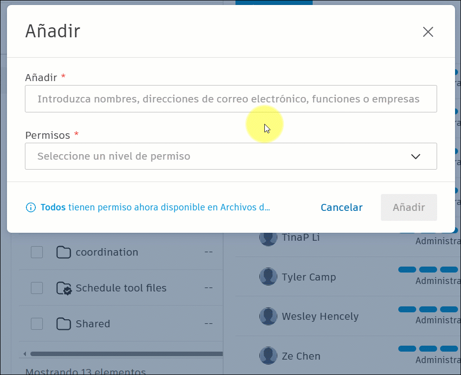

  3. En el panel desplegable Permisos, seleccione Añadir.
  4. Busque por nombre, correo electrónico, función o empresa.
  5. Seleccione el menú desplegable y elija el nivel de permiso adecuado.
  6. Haga clic en Añadir.
