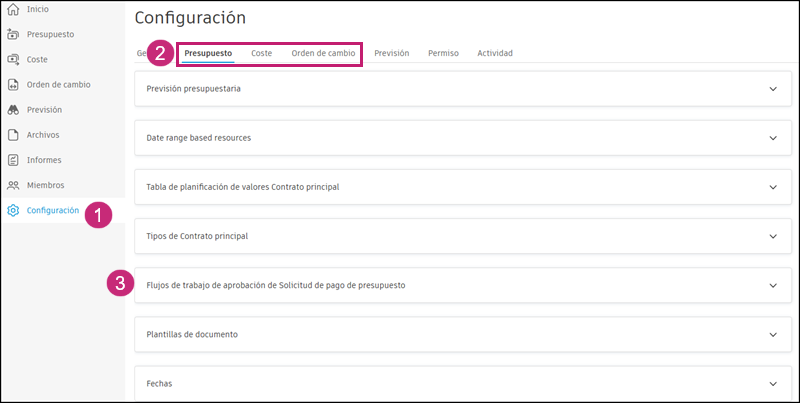

Solo los administradores de proyectos pueden crear y editar flujos de trabajo de aprobación. Para crear uno:
  1. Seleccione el icono Selector de módulos icono de flecha de menú botón de opciones de Project Admin y, a continuación, seleccione la ficha Servicios.
  2. Seleccione Cost Management en el panel de la izquierda y, a continuación, cambie a:
    • Ficha Presupuesto para solicitudes de pago de presupuesto y transferencias de presupuesto internas.
    • Ficha Coste para contratos, solicitudes de pago de costes o gastos.
    • Ficha Orden de cambio para OCO o SCO.
  3. Haga clic en el menú desplegable correspondiente en función del tipo de flujo de trabajo de aprobación que desee crear:
    • Flujos de trabajo de aprobación de solicitud de pago de presupuesto.
    • Transferencias de presupuesto internas
    • Flujos de trabajo de aprobación de contratos.
    • Flujos de trabajo de aprobación de solicitud de pago de costes.
    • Flujos de trabajo de aprobación de gastos.
    • Flujos de trabajo de aprobación de OCO.
    • Flujos de trabajo de aprobación de SCO.

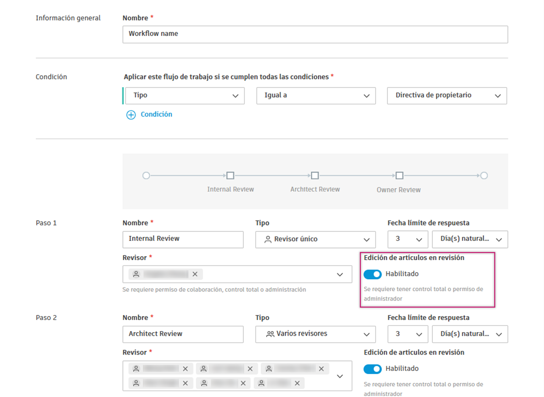

    Configuración de flujos de trabajo de aprobación
  4. Haga clic en Crear flujo de trabajo de aprobación.
  5. Seleccione el número de pasos de aprobación y haga clic en Siguiente.
  6. Escriba un nombre para el flujo de trabajo.
  7. Utilice los menús desplegables para activar el flujo de trabajo automáticamente y definir las condiciones. Por ejemplo, active esta opción cuando el valor aprobado supere los 10 000 $. Las condiciones varían según el tipo de flujo de trabajo.
    Sugerencia: Utilice tipos de atributo personalizados (texto, número, menú desplegable, casilla de verificación) para enrutar flujos de trabajo. Más información sobre atributos personalizados.
    Ejemplo de condiciones de aprobación
  8. Asigne revisores para cada paso. Para cada paso, puede:
    • Añadir un nombre de paso (por ejemplo, Revisión interna).
    • Establecer el tipo de revisor (uno o varios). Especifique si todos los miembros deben revisar o establezca un número mínimo.
    • Determinar el tiempo de vencimiento de la respuesta.
    • Elegir revisores (miembro, función o empresa). Los revisores deben tener permisos de Control total o Administrador.
    • Decidir si los revisores pueden editar los elementos que se están revisando.
      Nota: Las plantillas de flujo de trabajo rellenan previamente el campo Tipo de revisor. Para revisiones de varios pasos, personalice según sea necesario.
    Configuración para el flujo de trabajo de aprobación de costes
  9. Añada hasta 12 pasos por flujo de trabajo. Haga clic en Suprimir paso para suprimir uno.
  10. Si lo desea, cambie el estado al finalizar a Enviado, Aceptado o Aprobado.
  11. Haga clic en Guardar.

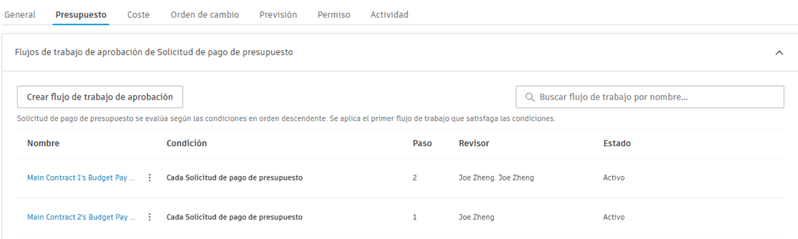

Para las solicitudes de pago de presupuestos, puede crear varios flujos de trabajo de aprobación basados en diferentes condiciones, como el contrato principal que se está utilizando. Esto permite tener diferentes procesos de aprobación para diferentes contratos principales dentro del mismo proyecto.
Las solicitudes de pago de presupuesto se evalúan según las condiciones del flujo de trabajo en orden descendente. El primer flujo de trabajo donde se cumplan las condiciones se aplica a la solicitud de pago. La columna Válido para de la lista de flujos de trabajo muestra a qué contrato principal se aplica cada flujo de trabajo.
Flujo de trabajo de pago de presupuestos con columna Válido para

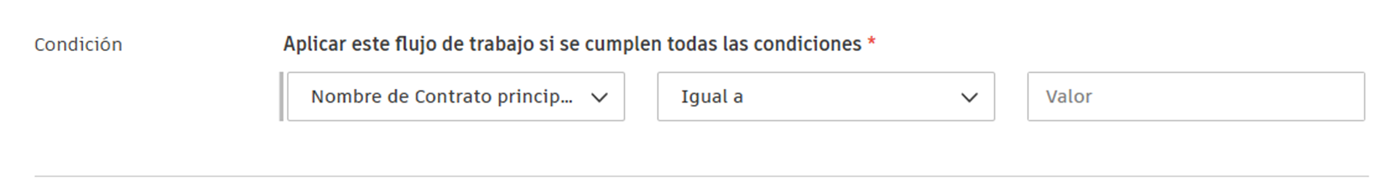

  1. Siga los pasos descritos en Crear flujos de trabajo de aprobación para iniciar la creación de un flujo de trabajo de solicitud de pago de presupuestos.
  2. Cuando defina las condiciones (paso 7), seleccione Nombre del contrato principal en la lista desplegable de la primera condición.
  3. Seleccione Igual que en la lista desplegable del operador.
  4. Introduzca el valor del contrato principal en el campo Valor (por ejemplo, MC-01 o MC-02).
    Configuración de la condición del contrato principal
    Nota: Por defecto, el valor del campo es "Contrato principal por defecto". Durante la copia de proyectos desde una plantilla o proyecto de origen, este valor se restablece en "Contrato principal por defecto", ya que todavía no hay contratos principales en el proyecto de destino.
  5. Siga los pasos de configuración de flujo de trabajo restantes y haga clic en Guardar.
La columna Válido para mostrará el código contrato principal, lo que facilita la identificación de qué flujo de trabajo se aplica a cada contrato.
Sugerencia: Esta función elimina la limitación anterior de tener un único flujo de trabajo de aprobación por proyecto. Ya no es necesario mover manualmente los flujos de trabajo al principio cada vez que se desee cambiar el flujo de trabajo activo. En su lugar, el sistema aplica automáticamente el flujo de trabajo adecuado en función del contrato principal seleccionado en la solicitud de pago.

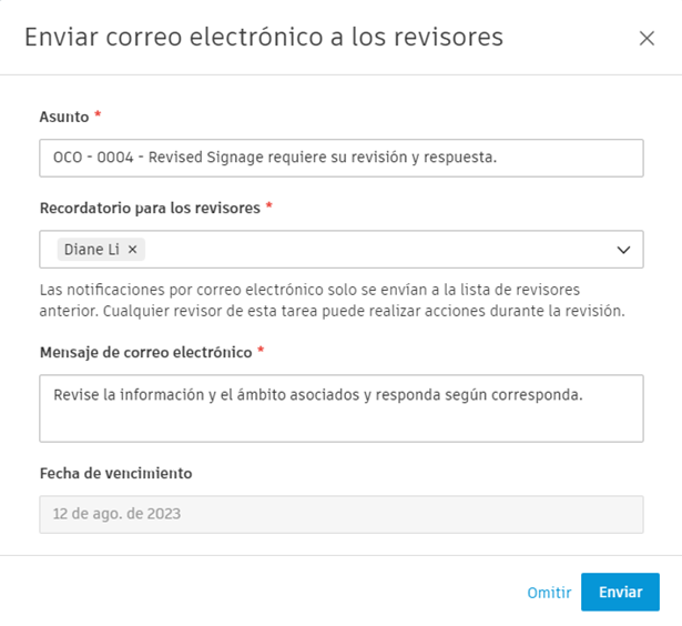

Cuando un elemento cumple las condiciones del flujo de trabajo, aparece un cuadro de diálogo que detalla el flujo de trabajo y permite comentarios.
Sugerencia: Después de configurar el flujo de trabajo de aprobación, puede ver todos los revisores de los pasos anteriores, actuales y futuros. Puede enviar recordatorios a los futuros revisores antes de la fecha de vencimiento de su revisión.
Cuadro de diálogo de envío del flujo de trabajo de aprobación

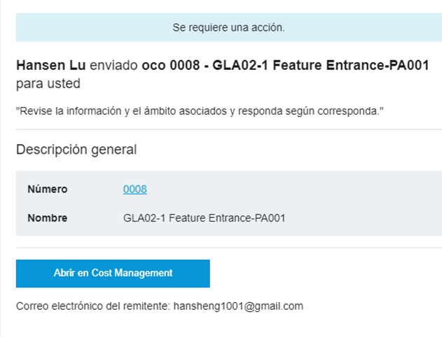

A medida que avanza el elemento, se notifica a los revisores por correo electrónico.
Notificaciones por correo electrónico del flujo de trabajo de aprobación
