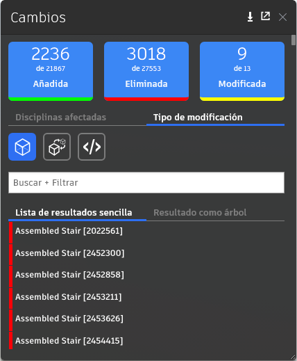

Ver la lista de cambios
Al comparar dos versiones de un modelo 3D, puede identificar información de nivel de objeto en relación con lo que se ha añadido (verde), eliminado (rojo) o modificado (amarillo) entre las dos versiones. Los códigos de colores se muestran en el modelo y también en los elementos de los cuadros de diálogo Cambios e Información. Al seleccionar elementos de la lista de cambios, se resalta su posición en el modelo.
  1. En la barra de herramientas, seleccione Lista de cambios .
  2. Seleccione una opción entre Añadido, Eliminado o Modificado para visualizar esos resultados en las versiones del modelo.
    También puede ver los cambios que afecten a diferentes tipos de modificación o disciplinas. Se ocultan los cambios realizados en otros tipos de modificación o disciplinas. Para ello:
  3. En el panel Cambios, seleccione una o varias opciones en Disciplinas afectadas. Cambie a la ficha Tipo de modificación para seleccionar el tipo de cambio que desee aislar.
