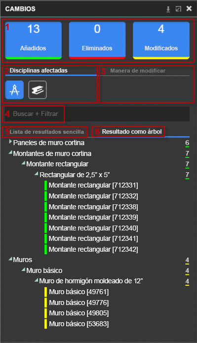

  1. Filtro de tipo de cambio. Seleccione Añadido, Eliminado o Modificado para visualizar u ocultar esos resultados.
  2. Disciplinas afectadas Seleccione una disciplina para visualizar u ocultar esos resultados.
    Nota: es posible que la lista Disciplinas afectadas de este ejemplo no represente la lista completa de disciplinas que aparecerá en su proyecto.
  3. Tipo de modificación. Visualice u oculte los cambios de forma, las transformaciones o los cambios de propiedades.
  4. Buscar + Filtrar Introduzca los criterios de búsqueda. Los resultados de búsqueda anteriores también están disponibles para filtrarlos de forma adicional.
  5. Lista de resultados sencilla Visualice los resultados en forma de lista de un solo nivel.
  6. Resultados como árbol. Visualice los resultados en una estructura de árbol para que se muestren los objetos principales y secundarios.
