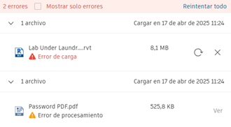

    Si va a cargar archivos en Archivos de proyecto, los archivos pasarán por un proceso en dos fases para comprobar si se pueden cargar y ver una vez cargados. Los archivos pueden mostrar los siguientes errores:
    Fase Comprobaciones Comprobaciones correctas Comprobaciones no correctas
    Cargando Se comprueba si los archivos son compatibles y si no hay incidencias de red o de servidor que afecten a la carga. Los archivos se muestran en las carpetas correspondientes. Puede administrarlos con las acciones de archivo habituales. Sin embargo, no se pueden ver los archivos ni completar las acciones en el visor hasta que los archivos hayan pasado la fase de Procesamiento. Puede hacer clic en Reintentar para intentar esta fase de nuevo, ya que se pueden resolver las incidencias.
    Procesando Una vez que los archivos han pasado la fase de Carga, se comprueba si se pueden abrir en el visor. Un archivo puede generar un error si, por ejemplo, está protegido con contraseña. Puede utilizar y ver el archivo. El archivo no puede ser:
    - Visto en el visor en producto
    - Utilizado en una comparación de archivos
    - Marcado
    Sin embargo, puede ver archivos PDF con la opción Abrir en el navegador y compartir el archivo con otros usuarios que pueden descargarlo para visualizarlo.
