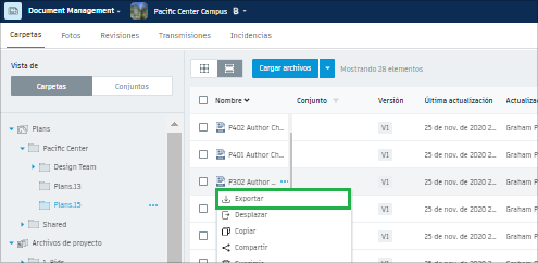

  1. En Document Management, haga clic en Carpetas.
  2. En la vista de miniaturas o de lista, coloque el cursor sobre un documento hasta que aparezca el menú Más y, a continuación, haga clic en él y seleccione Exportar.
    Sugerencia: también puede acceder al comando Exportar al visualizar un documento PDF. En la parte superior derecha del documento, haga clic en Exportar.

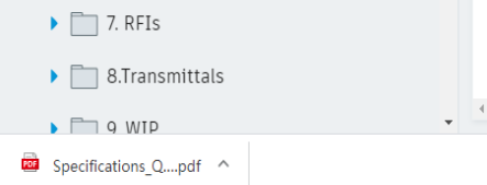

  6. Abra el documento exportado desde la carpeta Descargas.

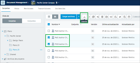

En la carpeta Planos, puede exportar varios documentos PDF como un PDF de varias páginas. Para ello:
  1. En la vista de miniaturas o de lista, seleccione varios documentos PDF.
  2. En la barra de herramientas superior, seleccione Exportar.
  3. Repita los pasos 3 a 6 anteriores.

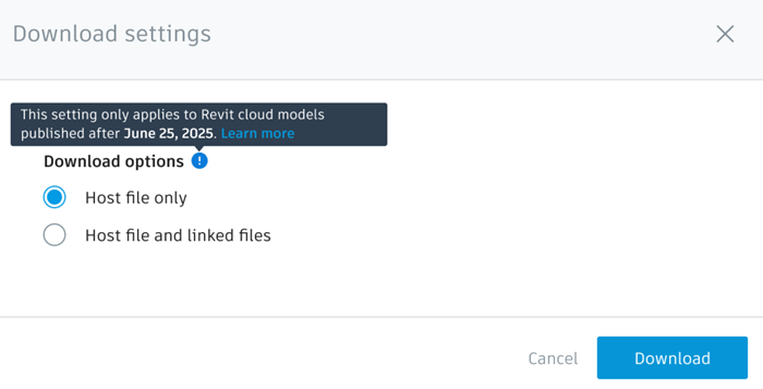

  3. En el panel de descargas, verá las opciones de descarga:
    • Solo archivo host (opción por defecto): descarga solo el RCM seleccionado como un archivo RVT.
    • Archivos archivo host y vinculados: descarga el RCM seleccionado y sus archivos vinculados como un archivo ZIP.
  4. Seleccione la opción que prefiera.
  5. Haga clic en Descargar.
