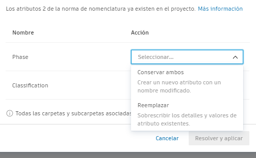

    Si el proyecto ya contiene atributos con el mismo nombre que los de la norma de nomenclatura importada, puede resolver estas duplicaciones con las siguientes opciones.
    • Conservar ambos: cree un nuevo atributo con un nombre modificado.
    Por ejemplo, el atributo de proyecto existente Fase se conserva y se crea una copia como un atributo nuevo en la norma de nomenclatura denominada .
    • Fusionar: añada valores de atributo a la lista existente. De este modo, se combinarán los valores importados con los valores existentes en el atributo existente.
    • Reemplazar: sobrescribir los detalles y valores de atributo existentes. El atributo existente se reemplazará por completo por el atributo importado. Esta acción no se puede deshacer.
  5. Haga clic en Aplicar o Resolver y aplicar cuando sea necesario.
