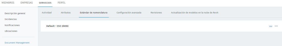

Para acceder a la configuración de la norma de nomenclatura:
  1. Cambie al módulo Project Admin.
  2. En la ficha Servicios, haga clic en Document Management en el panel de la izquierda.
  3. Haga clic en la ficha Norma de nomenclatura.
Existen varias formas de editar y aplicar una norma de nomenclatura:
Aplicar la norma de nomenclatura por defecto ISO 19650
Puede aplicar la norma de nomenclatura por defecto, que se basa en la serie de normas ISO 19650:
Para aplicar esta norma de nomenclatura, haga clic en Ver y, a continuación, en Aplicar para aplicarla.
