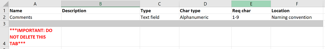

Las fichas de la plantilla tienen un formato específico para que se importen al proyecto. No reordene ninguna columna ni cambie el nombre de los encabezados de columna en ninguna de las fichas, o el archivo no se importará. Por ejemplo, en la imagen siguiente, las columnas A - F deben permanecer en el orden original y los encabezados de columna en negrita en la fila 1 no deben editarse.

En el siguiente ejemplo, se ha creado una nueva ficha de campo de texto. Los atributos se denominan Comentarios en la celda A2. El tipo de carácter es alfanumérico en la celda D2, con un valor de longitud de caracteres requerido de 1 a 9 caracteres (inclusive) en la celda E2. Este atributo se mostrará en la convención de nomenclatura seleccionada en la celda F2.
