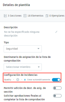

Creación de incidencia automática
La creación de incidencia automática creará una incidencia automáticamente en el proyecto siempre que se introduzca una respuesta de incumplimiento para un elemento de lista de comprobación. El término incumplimiento significa que la respuesta dada para un elemento no corresponde a una respuesta aceptada.
Nota:
La creación de incidencias automáticas no está disponible para los campos de texto, fecha, firma y numérico.
Activar creación de incidencia automática
Active la creación de incidencia automática mediante el conmutador de la sección de detalles de la plantilla durante la creación de la plantilla. Para configurar los parámetros de incidencia automática, haga clic en el icono de engranaje.
Después de hacer clic en el icono de engranaje, rellene los detalles del tipo de incidencia, el destinatario de asignación y el propietario. A continuación, haga clic en Guardar.
