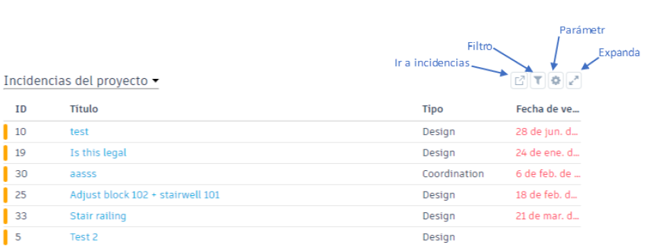

  3. También puede hacer clic en para ampliar la tarjeta a pantalla completa.
  4. Haga clic en Configuración para:
    • También puede ajustar el periodo representado en el gráfico para que se incluyan todos los datos o los datos de los últimos 6 o 12 meses.
    • Oculte la tarjeta.
    • Vea la última actualización de la tarjeta.
  5. Haga clic en el filtro para filtrar los datos de la tarjeta (solo disponible para la tarjeta de incidencias). Por ejemplo, puede filtrar por el tipo de incidencia, el estado o la fecha de vencimiento. Si solo le interesaban los problemas de calidad, seleccionaría la opción Calidad en el menú desplegable Tipo.
  6. Haga clic en Ir a incidencias para ver las incidencias en el módulo Document Management (solo disponible para la tarjeta de incidencias).
