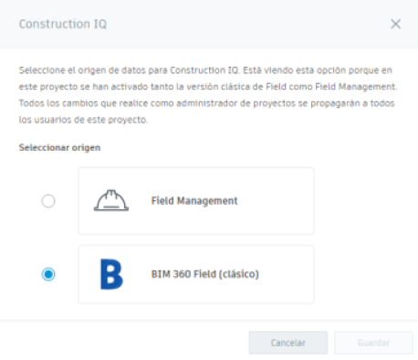

Origen de datos
Si el proyecto tiene activadas las opciones Classic Field y Field Management, puede activar y desactivar los orígenes de datos de Construction IQ que se muestran en las tarjetas.
  1. Haga clic en .
  2. Haga clic en Origen de datos.
  3. Seleccione Field Management o BIM 360 Field (clásico).
  4. Haga clic en Guardar.

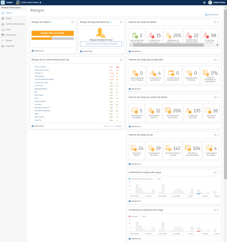

Ficha Riesgos
Utilice la ficha Riesgos para obtener información general de las estadísticas relacionadas con las incidencias de alto riesgo actuales del proyecto.
La ficha Riesgos agrupa los datos de riesgo del proyecto en una única vista, lo que permite supervisar los riesgos de calidad y seguridad, la cantidad y el tipo de incidencias de alto riesgo como, por ejemplo, los riesgos relacionados con el agua y los subcontratistas con el mayor nivel de riesgo diario.
Para editar las tarjetas que se muestran en la ficha Riesgos, haga clic en Personalizar en la parte superior derecha. Puede arrastrar las tarjetas para reordenarlas; haga clic en Ocultar tarjeta para eliminar una o utilice la Biblioteca de tarjetas para buscar y añadir más tarjetas.
Nota: Los datos que se muestran en la ficha Riesgos se recopilan desde Classic BIM 360 Field y los módulos Field Management de próxima generación y Account Admin, y se analizan mediante Construction IQ.
