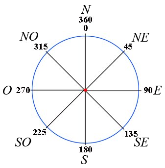

La entrada de acimut está comprendida entre 0 y 360, como en una brújula. El acimut y otros desfases no se guardan como atributos en un punto; se utilizan para calcular una nueva ubicación para el punto. El punto se desplaza después de que se complete la entrada de desfase.

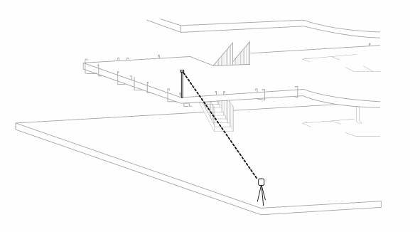

Los puntos conocidos se utilizan para controlar puntos de control y configurar la estación total. Coloque la estación total en un punto de control conocido y fije la orientación hacia atrás hasta otro punto de control conocido.

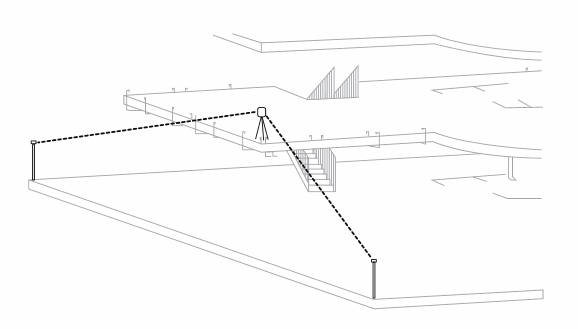

Una resección le permite definir la estación total en una ubicación aleatoria y calcular su posición midiendo instantáneas a dos o más puntos de control conocidos. Una mayor cantidad de ángulos y mayores distancias permiten una resección más precisa. Intente hacer referencia a al menos tres puntos con un ángulo entre 60 y 90 grados.
