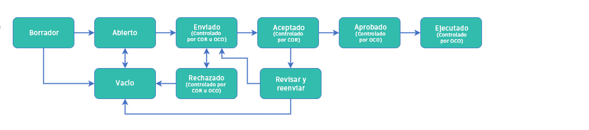

Estados de PCO
El siguiente es un ejemplo típico de flujo de estados para PCO:
Las órdenes de cambio potenciales tienen los siguientes estados de presupuesto:
- Borrador: estado inicial cuando se crea la PCO.
- Abierta: cuando una PCO se establece en Abierta, ingresa al sistema formalmente. Todos sus elementos de coste también se establecen en Abierto. Ahora puede generar una RFQ, COR, OCO o SCO, según el ámbito.
- Enviada: este estado se activa al enviar la orden de cambio para su aprobación. Ya no se pueden agregar ni eliminar elementos de coste.
- Aceptada: el propietario ha aceptado el cambio de presupuesto en una COR.
- Revisar y reenviar: una de las partes no ha aceptado la orden de cambio y ha solicitado la revisión. Realice las comprobaciones necesarias y envíe una orden de cambio revisada.
- Aprobada: el propietario ha aprobado el cambio de presupuesto en una OCO.
- Ejecutada: todas las partes han firmado la orden de cambio de presupuesto.
- Rechazada: el propietario no la ha aceptado. Puede revisar y reenviar.
- Vacía: solo cuando una PCO y sus elementos de coste no están asociados a ninguna COR/OCO/RFQ/SCO y no se genera ningún contrato a partir de sus elementos de coste, la PCO puede quedar vacía.

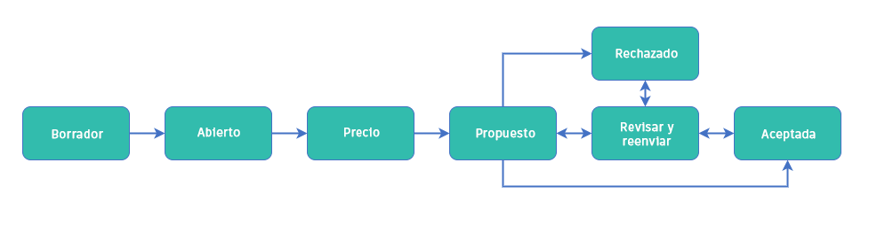

El siguiente es un ejemplo típico de flujo de estados para PCO de coste:
Las órdenes de cambio potenciales tienen los siguientes estados de coste:
- Precio: se acuerda el precio propuesto para el cambio de coste. Ya no se pueden agregar ni eliminar elementos de coste.
- Propuesto: los elementos de coste ya no pueden adjuntarse a las PCO.
- Aceptada: se acepta el cambio de coste.
- Aprobada: el cambio de coste se ha aprobado
- Ejecutada: todas las partes han firmado el cambio de coste.
- Rechazada: se puede revisar y reenviar.

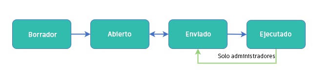

Estados de COR
Flujo de trabajo de estado de COR típico:
Las órdenes de cambio solicitadas tienen los siguientes estados:
- Borrador: durante el estado de creación de una COR.
- Abierta: cuando una COR se establece en Abierta, ingresa al sistema formalmente. Pueden generarse documentos de COR.
- En revisión: se activa un flujo de trabajo de aprobación.
- Enviada: este estado se activa al enviar la orden de cambio para su aprobación. No pueden agregarse ni eliminarse elementos de coste. No pueden adjuntarse PCO.
- Aceptada: el propietario ha aceptado la orden de cambio. Puede generar una OCO o SCO.
- Aprobada: el propietario aprobó la OCO que contiene esta COR.
- Ejecutada: todas las partes han firmado la OCO que contiene esta COR.
- Rechazada: el propietario no aceptó la COR. Puede revisar y reenviar la COR.
Para obtener más información sobre las COR, consulte el artículo COR, OCO y SCO.

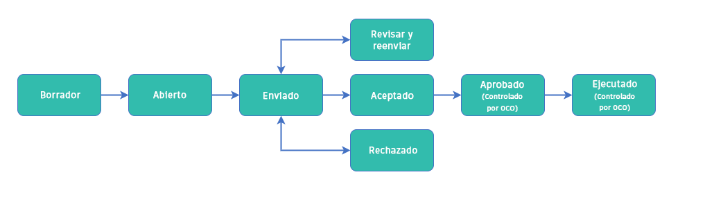

Estados de OCO
Flujo de trabajo de estado de OCO típico:
Las órdenes de cambio del propietario tienen los siguientes estados:
- Borrador: durante el estado de creación de una OCO.
- Abierta: cuando una OCO se establece en Abierta, ingresa al sistema formalmente. Ahora puede generar documentos de OCO.
- Enviada: este estado se activa al enviar la orden de cambio para su aprobación. No pueden agregarse ni eliminarse elementos de coste. No se pueden adjuntar PCO ni COR.
- Revisar y reenviar: una de las partes no ha aceptado la orden de cambio y ha solicitado la revisión. Realice las comprobaciones necesarias y envíe una orden de cambio revisada. Solo los administradores de proyectos pueden definir este estado cuando la orden de cambio ya se ha ejecutado.
- Aprobada: el propietario ha aceptado la orden de cambio. Puede generar una SCO.
- Ejecutada: todas las partes han acordado la orden de cambio.
- Rechazada: el propietario no la ha aceptado. Puede revisar y reenviar la OCO.
Para obtener más información sobre las OCO, consulte el artículo COR, OCO y SCO.

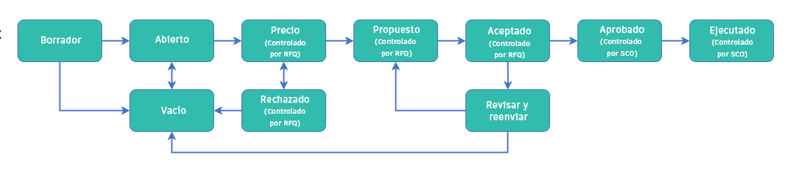

Estados de SCO
Flujo de trabajo de estado de SCO típico:
Las órdenes de cambio del subcontratista tienen los siguientes estados:
- Borrador: durante el estado de creación de una SCO.
- Abierta: cuando una SCO se establece en Abierta, ingresa al sistema formalmente. Pueden generarse documentos de SCO.
- Enviada: se ha aprobado el cambio de coste y la SCO se envía al subcontratista. No pueden agregarse ni eliminarse elementos de coste.
- Ejecutada: todas las partes han firmado la orden de cambio.
Para obtener más información sobre las SCO, consulte el artículo COR, OCO y SCO.

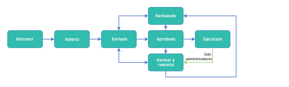

Estados de las RFQ
Flujo de trabajo de estado de RFQ típico:
Las solicitudes de presupuesto tienen los siguientes estados:
- Borrador: durante el estado de creación de la RFQ.
- Abierta: cuando una RFQ se establece en Abierta, ingresa al sistema formalmente. Pueden generarse documentos de RFQ.
- Precio: se envió la RFQ al proveedor para que establezca un precio. Puede añadir elementos de coste y generar documentos.
- Propuesta: se acuerda el precio propuesto para el cambio de coste. Los elementos de coste ya no pueden asociarse a las RFQ.
- Aceptada: se acepta la orden de cambio. Puede generar una SCO.
- Cerrada: estado adicional que se define cuando se cierra una solicitud.
Para obtener más información sobre las RFQ, consulte el artículo Solicitudes de presupuesto.
