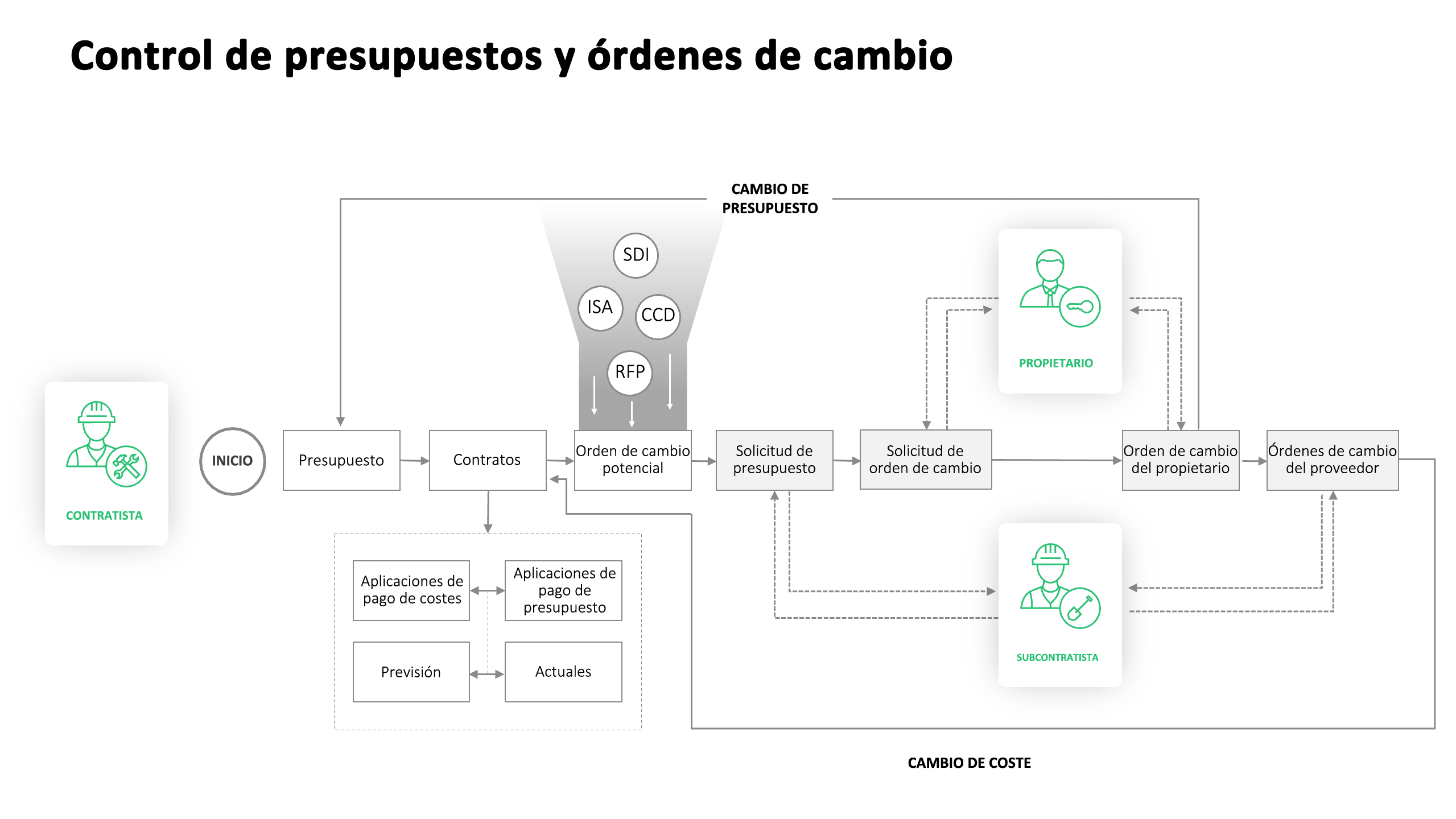

Familiarícese con el flujo de trabajo básico de órdenes de cambio, que forma parte del flujo de trabajo financiero de Cost Management:

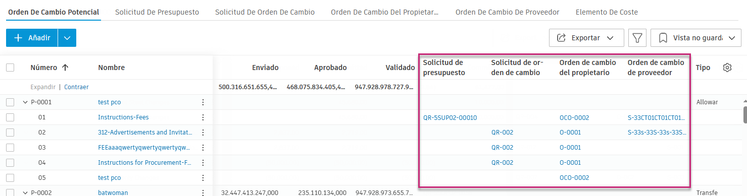

Las tablas de órdenes de cambio proporcionan información detallada sobre los elementos de coste, incluido el número de orden de cambio asociado. Al hacer clic en cada número, se le redirigirá a la ficha específica en la que se encuentra la orden de cambio correspondiente. Se abrirá un panel desplegable para proporcionar más detalles.
Nota: Los miembros con acceso de colaboración no ven las columnas con órdenes de cambio asociadas.

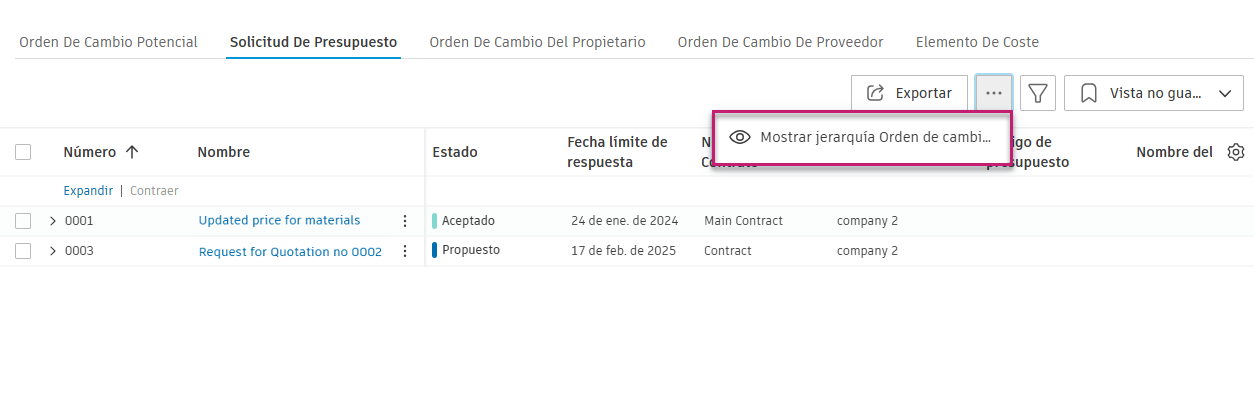

Navegación por órdenes de cambio con la vista de jerarquía
Al trabajar con varios tipos de órdenes de cambio para la misma orden de variación, puede que le resulte complicado navegar entre diferentes números de orden de cambio (PCO, COR, OCO, RFQ, SCO). La función de vista de jerarquía de PCO ayuda a resolver esta dificultad de navegación.
La vista de jerarquía se puede activar o desactivar en cada ficha de orden de cambio (COR, OCO, RFQ, SCO) haciendo clic en el icono de jerarquía.
Si esta opción está activada, las órdenes de cambio relacionadas se agrupan para mostrar sus relaciones:
Vista de COR: agrupa las COR según su PCO de origen
Vista de OCO: agrupa las OCO tanto por su COR relacionada como por la PCO de origen
Vista de RFQ/SCO: agrupa las RFQ y SCO por su PCO de origen
Ventajas de utilizar la vista de jerarquía:
Encuentre rápidamente órdenes de cambio relacionadas sin necesidad de desplazarse por cientos de entradas
Consulte el número de PCO original al visualizar cualquier orden de cambio generada (COR, OCO, RFQ, SCO)
Comprenda el origen y la relación entre los distintos tipos de órdenes de cambio
Navegue fácilmente entre órdenes de cambio relacionadas para la misma solicitud de cambio
Ejemplo: si está viendo una OCO y alguien le pide el número de PCO, la vista de jerarquía mostrará la PCO principal, eliminando así la necesidad de buscar por descripción en diferentes fichas.

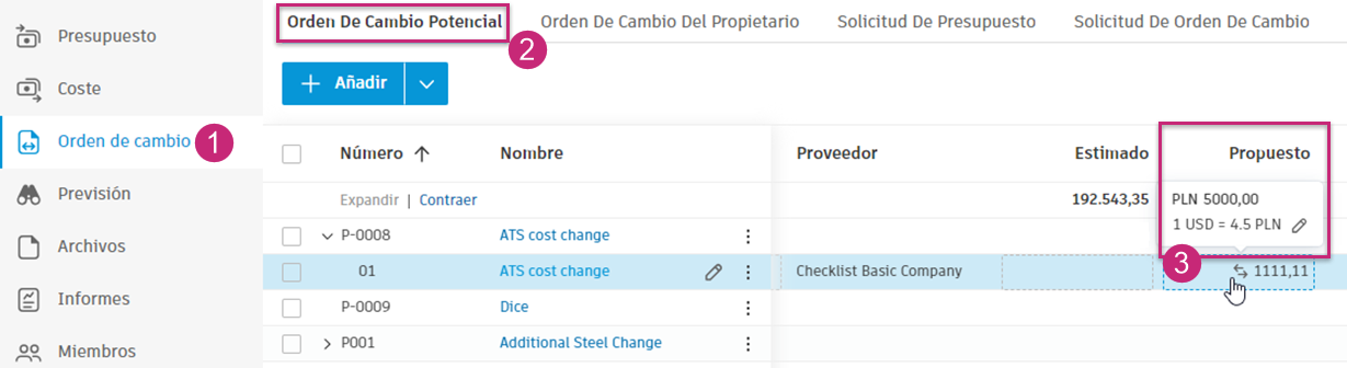

Gestión de órdenes de cambio de proveedores extranjeros
Una vez que se ha configurado la divisa extranjera, las órdenes de cambio se pueden introducir y gestionar en la divisa del proveedor extranjero a medida que avanza el proyecto. El sistema reconocerá automáticamente la divisa establecida en el contrato de un proveedor. Cuando se genera una orden de cambio (PCO) potencial, usted o el proveedor (con el nivel de permiso adecuado) pueden generar una PCO.
Vincule un elemento de coste con un contrato adjudicado en divisa extranjera para:
Crear órdenes de cambio en la misma divisa que el contrato
Ver la orden de cambio en una divisa base según tipos de cambio definidos
Los valores Estimado, Enviado y Aprobado siempre se introducirán en la divisa base. Sin embargo, verá cambios en los valores Propuesto y Validado. La divisa base se mostrará con el icono junto a ella. Coloque el cursor sobre la divisa para ver o editar el tipo de cambio:

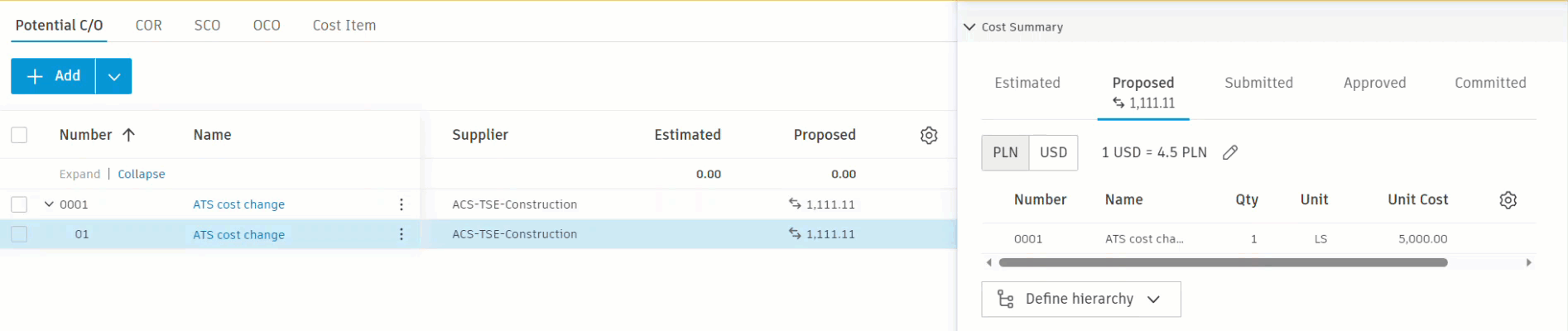

También puede administrar esta información en el panel desplegable Elemento de coste. En primer lugar, seleccione el elemento para abrir el panel desplegable y, a continuación, desplácese a la sección Resumen de costes. A continuación, seleccione las columnas Propuesto o Validado. Alterne entre las dos divisas y edite el tipo de cambio cuando sea necesario.
Puede copiar valores de las columnas Estimado, Enviado y Aprobado. Esos valores se convertirán de la divisa base a la extranjera.

Cada elemento de coste tiene un tipo de cambio independiente de Propuesto y Validado. Cuando existen diferentes divisas para los elementos de coste, el tipo de cambio se muestra como "Varios".
Al generar un nuevo contrato a partir de una PCO o un elemento de coste, puede elegir la divisa, editar el tipo de cambio y copiar el valor de la columna Estimado. El icono muestra el valor convertido.
