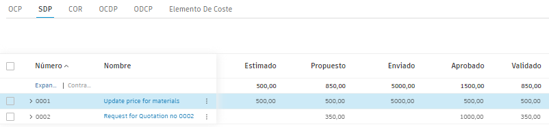

Los elementos de coste incluyen cinco valores:
Estimado: para una PCO, un contratista general (GC) calcula la estimación del valor.
Propuesto: el contratista general pide al proveedor que proporcione la estimación del elemento de coste de una RFQ (solicitud de presupuesto) y que registre la estimación en el valor propuesto.
Enviado: el valor del elemento de coste aparece en la columna Enviado cuando un contratista general envía la COR (solicitud de orden de cambio) para la revisión de un propietario.
Aprobado: tras la revisión inicial de un propietario, un contratista general combina varias COR en una OCO (orden de cambio del propietario) y firma el documento de la orden de cambio legal con el propietario. El valor de la OCO se registra como Aprobado.
Validado: una vez aprobada la OCO o la COR, un contratista general firma una SCO (orden de cambio de subcontratista) con el proveedor. El valor se registra como Validado.
Los valores del elemento de coste se rellenan en las tablas de la herramienta Orden de cambio:

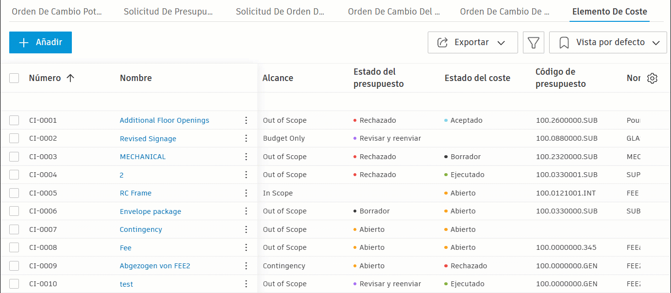

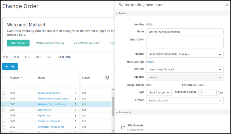

Los elementos de coste se pueden añadir en la ficha Elemento de coste:
Seleccione la herramienta Orden de cambio en el panel de navegación de la izquierda.
Cambie a la ficha Elemento de coste.
Haga clic en Añadir.
Introduzca un nombre para el elemento de coste.
Seleccione un Código de presupuesto en la lista desplegable.
Introduzca un precio estimado.
Seleccione una Ubicación para el elemento de coste en la estructura de desglose de ubicaciones.
Seleccione la casilla de verificación situada junto al elemento de coste.
Haga clic en Asignar.
Seleccione una PCO en la lista desplegable de PCO.
Sugerencia: Después de añadir elementos de coste, puede editar los elementos haciendo clic en el elemento de presupuesto y utilizando el panel de la derecha. Puede realizar estas ediciones desde la ficha Elemento de coste o la ficha PCO.

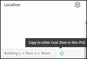

Copiar una ubicación de un elemento de coste
Si una ubicación para un elemento de coste se aplica a otros elementos de coste dentro de la misma PCO, puede copiar la ubicación. Para ello:
En la ficha PCO, coloque el cursor sobre el campo Ubicación del elemento de coste asignado a una PCO.
Haga clic en el para copiar la ubicación a los demás elementos de coste de la PCO.

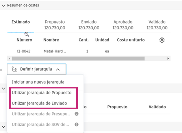

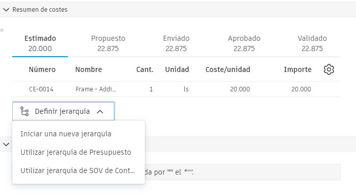

Para añadir un subelemento de coste:
Haga clic en un nombre del elemento de coste para abrir el panel de detalles.
Seleccione una ficha en la sección Resumen de costes.
Nota: La ficha seleccionada determina en qué columna de una tabla aparece un total de subelementos.
Haga clic en el menú Definir jerarquía.
Elija entre:
Iniciar una nueva jerarquía: introduzca el código, el nombre, la cantidad, la unidad y el coste unitario de un subelemento.
Usar jerarquía de presupuesto: esta opción está disponible cuando el elemento de coste está vinculado a un presupuesto. Seleccione la casilla de verificación para SOV que desea utilizar y, a continuación, haga clic en Guardar.
Usar jerarquía de SOV de contrato: seleccione la casilla de verificación de SOV que desea utilizar y, a continuación, haga clic en Guardar.
Nota: Cuando ya se ha proporcionado un valor Estimado, Propuesto, Enviado, Aprobado o Validado, puede usar su jerarquía. Para ello, seleccione Usar jerarquía de…. Por ejemplo, Usar jerarquía del valor propuesto.

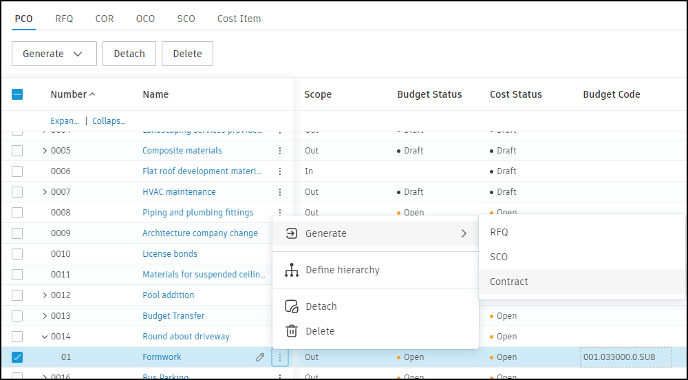

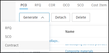

Para generar un contrato a partir de un elemento de coste:
Cambie a la ficha PCO.
Haga clic en la casilla de verificación situada a la izquierda de un elemento de coste dentro de una PCO.
Haga clic en Generar y, a continuación, en Contrato.
Sugerencia: También puede hacer clic en el menú Más situado a la derecha de un elemento de coste. Seleccione Generar y, a continuación, Contrato.
